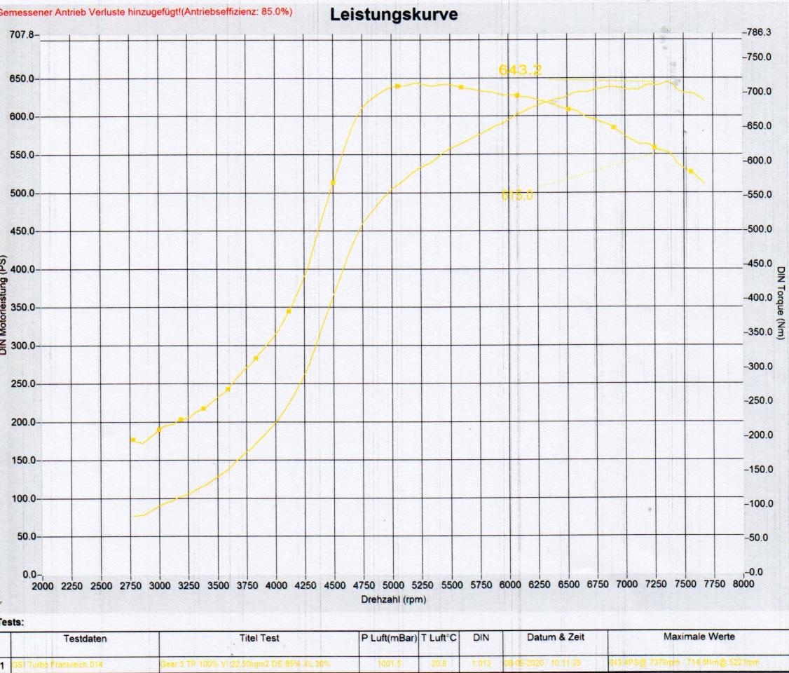

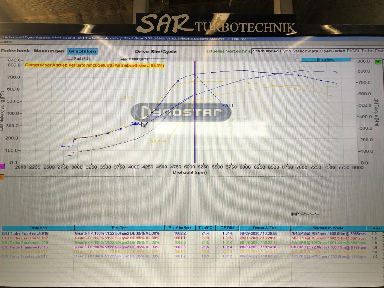

J’ai oublié les courbes des deux Map
Rupteur à 7800

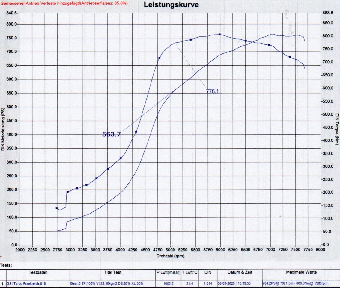

Voici les scannes des deux maps.
Une bonne plage d'utilisation pour un gros turbo.
1e Map => 643.4cv@7379 t/min & 714.8nm@5221t/min
Pression de turbo 2 Bar ou 2.1 Bar ?
2e Map => 764.2cv@7021 t/min & 808.0nm@5985t/min
Pression de turbo 2.5 Bar

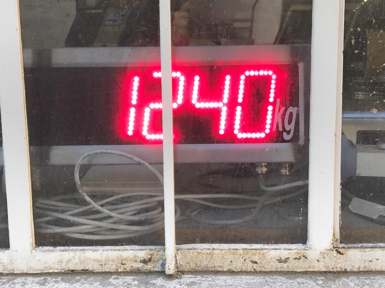

Ma Kadett sur une balance agricole.
1240Kg avec 60 litres d'essence.
La balance va de 20 en 20.
