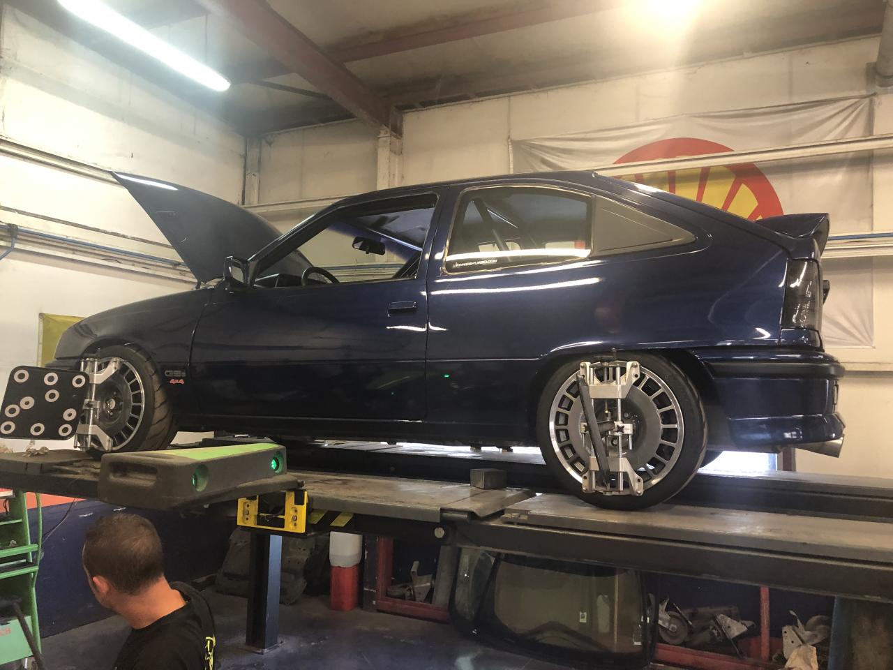

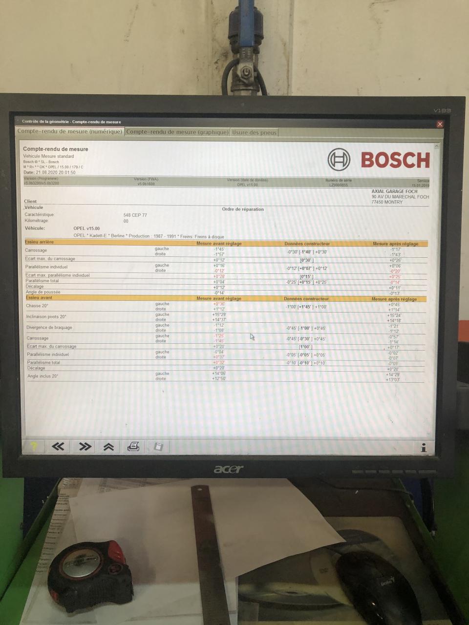

MessagePosté le: Vendredi 21 Août 2020 21:04 Répondre en citantRevenir en haut de page
Géométrie dans le vert, on affinera avec des pneus neufs.
MessagePosté le: Samedi 22 Août 2020 07:13 Répondre en citantRevenir en haut de page
A l'avant gauche la chasse est minime comparé à droite
Ce serai pas la Modif pour la Bdt ? Qui a modifié un peu le sabot ?
MessagePosté le: Samedi 22 Août 2020 20:08 Répondre en citantRevenir en haut de page
Il faut que j’inverse la coupelle de gauche, le réglage est en buté.

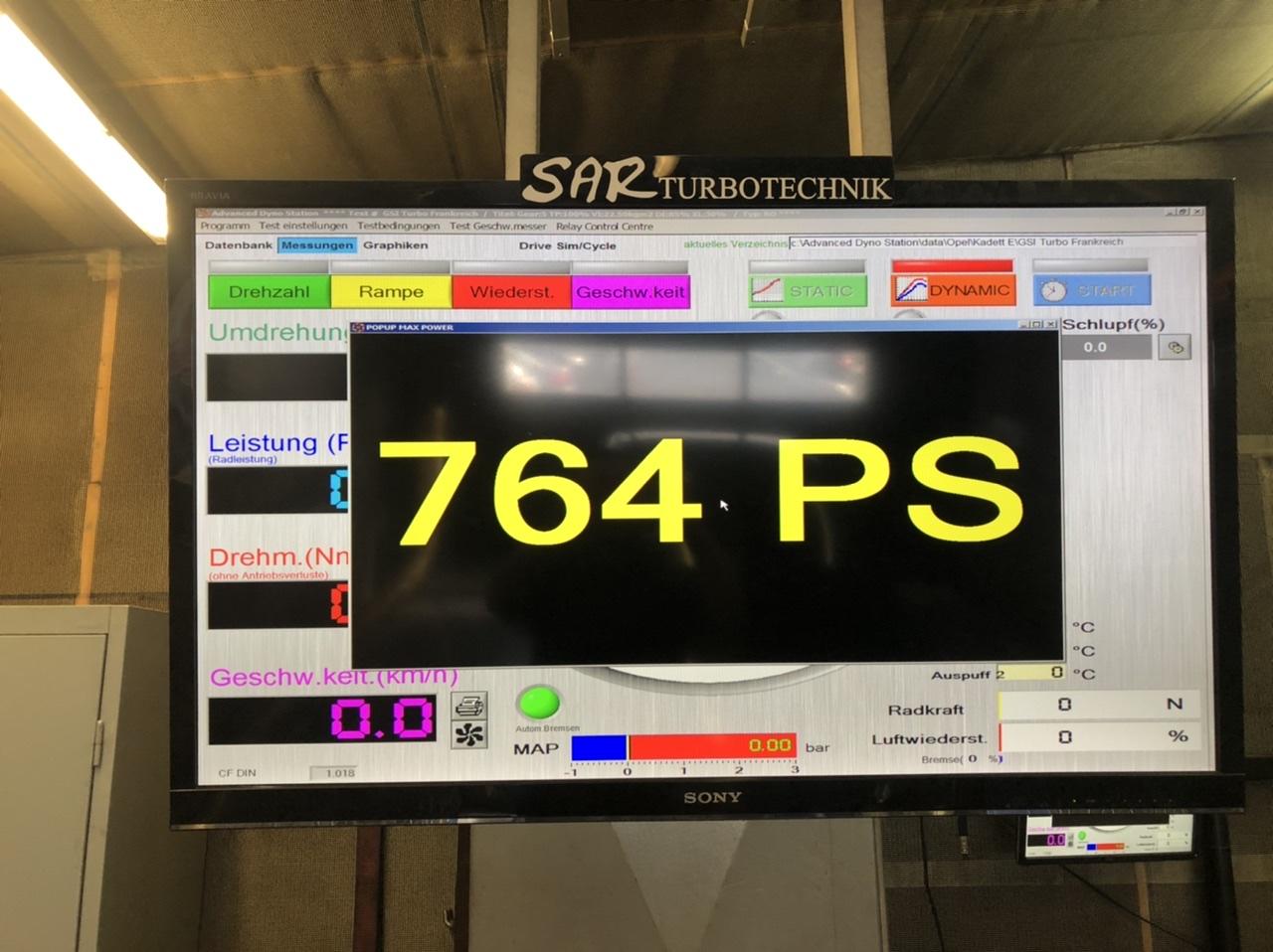

MessagePosté le: Mercredi 09 Septembre 2020 06:42 Répondre en citantRevenir en haut de page
C'est top tu as atteind l'objectif souhaité ? Cool
MessagePosté le: Mercredi 09 Septembre 2020 08:05 Répondre en citantRevenir en haut de page
Non j’ai voulais moins pour commencer lol
Il a limité le couple pour la survie de ma F28 et e la boîte de transfère.
Avec les ressorts que j’ai monté on ne pouvais pas descendre en dessous de 2 bar.
Donc une Map avec 700nm et une autre avec 800nm.
Je peux sortir 800cv++ et 1000nm
