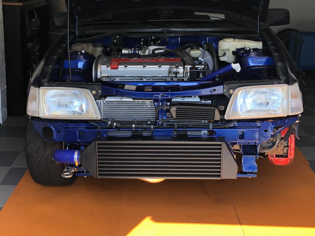

Face avant finie.
Traverse inférieur descendu de 40mm.
Mitch
Messages: 4326
Localisation: La Haute-Patate
Voiture: Kadett(s) GSi 16V
MessagePosté le: Lundi 06 Avril 2020 12:47 Répondre en citantRevenir en haut de page
Cool, ça avance gentillement 👍
Messages: 4361
MessagePosté le: Lundi 06 Avril 2020 13:13 Répondre en citantRevenir en haut de page
C'est propre !
tu penses pouvoir rouler quand ?
MessagePosté le: Lundi 06 Avril 2020 13:24 Répondre en citantRevenir en haut de page
C'est même très propre, magnifique !

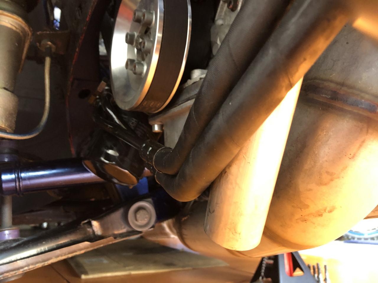

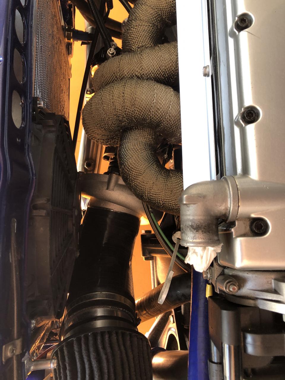

@Jean: Aucune idée
Je vais devoir déplacer une décente de WG car elle touche les durites de radiateur d’huile.
MessagePosté le: Lundi 06 Avril 2020 20:00 Répondre en citantRevenir en haut de page
Tu as toujours le radia d'huile stock, le calorstat da's la plaque sandwich aussi ?
Fred_54
Messages: 937
Localisation: Nancy
MessagePosté le: Lundi 06 Avril 2020 20:27 Répondre en citantRevenir en haut de page
Tu ne peux pas simplement "tordre" un peu les tuyau d'huile ?
Messages: 8585
MessagePosté le: Mardi 07 Avril 2020 07:32 Répondre en citantRevenir en haut de page
@Pierre, oui la plaque sandwich d'origine avec le calorstat à 107-120°C
@Fred54, surement provisoirement mais après c'est la roue qui va toucher les durites.
il me reste à faire le retour d'huile du turbo. ( diamètre 20mm Shocked )
J'attends un tube en alu pour rallonger les durites de radiateur d'eau.
J'ai une fuite de frein sur un raccord.
Les durites de la pompe de DA à faire passer ailleurs.

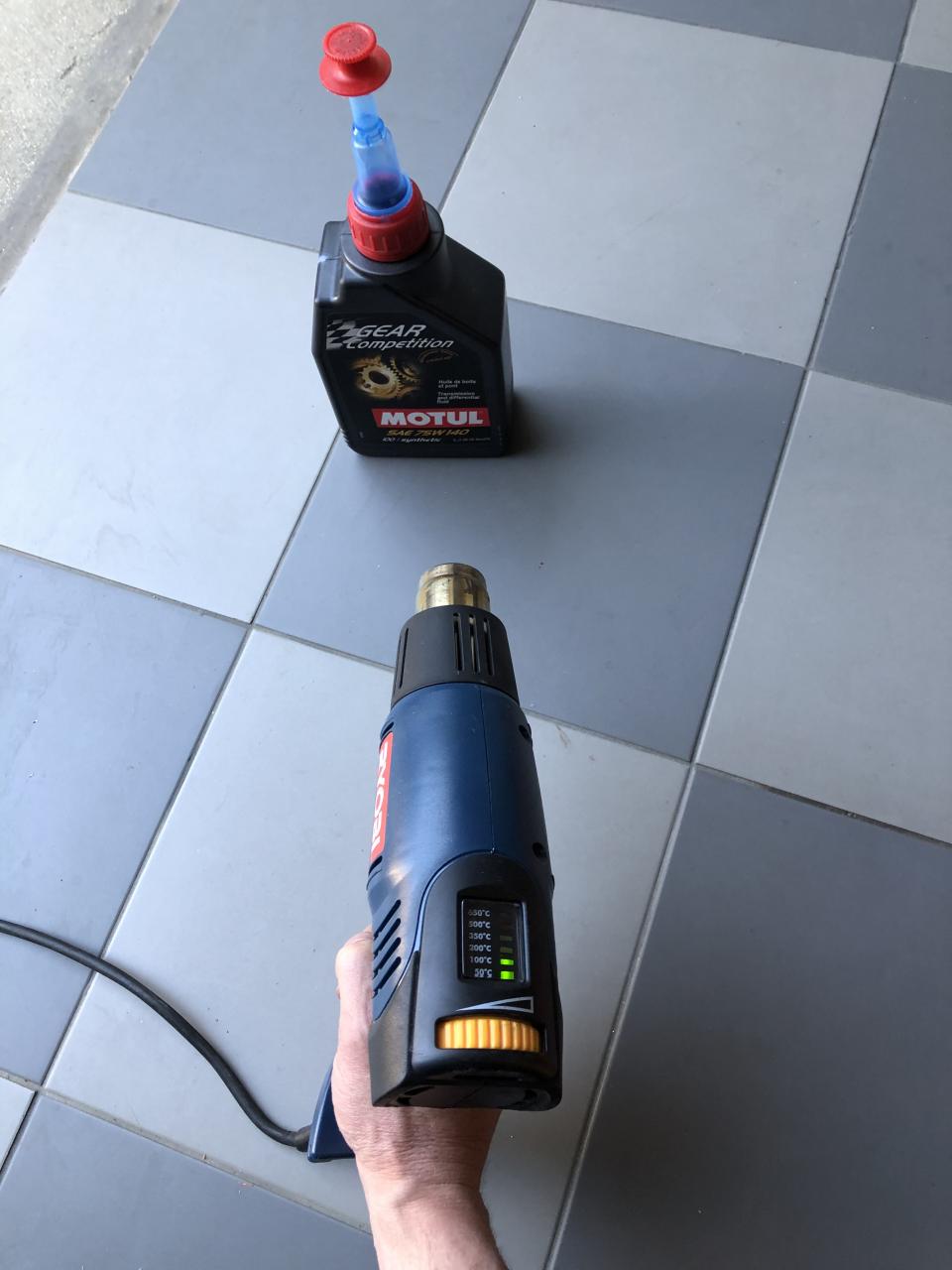

MessagePosté le: Mercredi 22 Avril 2020 19:43 Répondre en citantRevenir en haut de page
Il paraît qu’à chaud ça glisse mieux Laughing

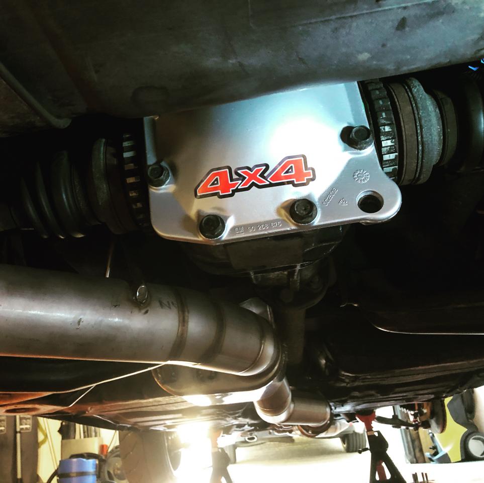

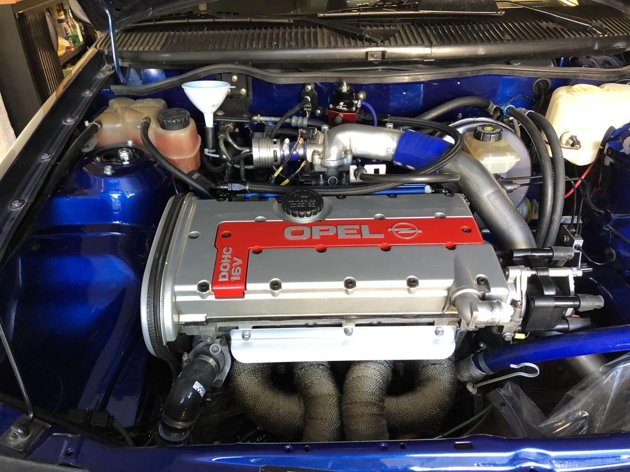

Remplissage de la BDT.
MessagePosté le: Mercredi 22 Avril 2020 20:26 Répondre en citantRevenir en haut de page
Tu aurais pu faire chauffer au bain marie
Tu peux pas remplacer ton bocal de LDR, il fait tache je trouve Embarassed
MessagePosté le: Mercredi 22 Avril 2020 20:38 Répondre en citantRevenir en haut de page
T'a laissé coulé tranquillement au lieu de défaire une vis?
Messages: 8585
MessagePosté le: Mercredi 22 Avril 2020 21:43 Répondre en citantRevenir en haut de page
Oui j’ai laissé couler tranquillement sans retirer la vis de la BDT.
Et 1L d’huile.
Julien, ça n’existe plus les bocal de LDR en neuf Crying or Very sad
MessagePosté le: Jeudi 23 Avril 2020 12:59 Répondre en citantRevenir en haut de page
Mon premier remplacement d'huile de bdt, ( sur ma turbo bleue) je l'avais fait comme ça, en dévissant la sonde de température pour l'appel d'air... La suivante (sur la grise), je l'ai fait en remplissant à la seringue directement par l'orifice de la sonde, c'est bcp plus rapide...
MessagePosté le: Jeudi 23 Avril 2020 13:42 Répondre en citantRevenir en haut de page

tu as essayé au lave-vaisselle, il parait que ça marche bien Wink

MDR J'ai osé essayé cette idée débile, tellement j'étais à court d'idée, résultat ---> l’extérieur était propre l’intérieur rien.
