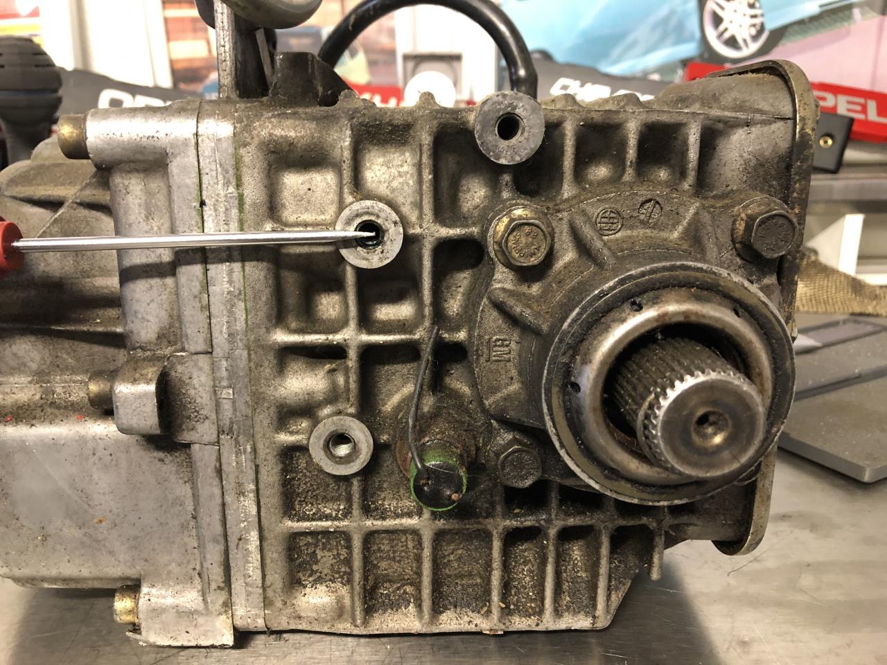

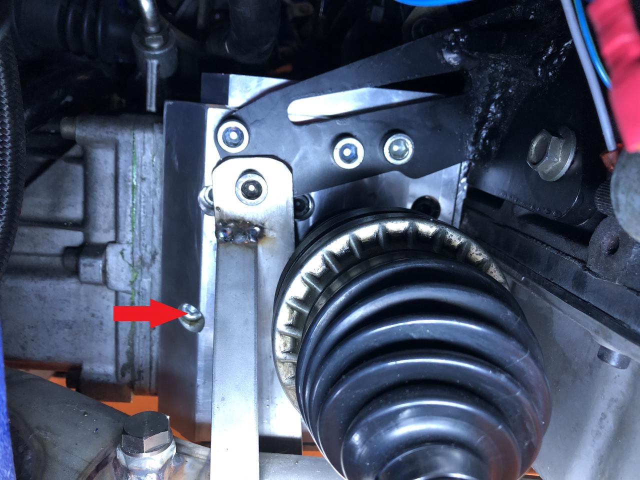

Avec mon renfort de BDT, je ne peux pas desserrer la sonde pour faire le remplissage d'huile.
De quelle vis de support, je peux utiliser ?
MessagePosté le: Lundi 20 Avril 2020 11:15 Répondre en citantRevenir en haut de page
coté passager, sur le coté de la bdt, il y a un support en alu qui relie la bdt au bloc moteur. Il est fixé avec 3 vis, il te faut desserrer la vis la plus haute pour faire un appel d'air.
Messages: 8585
MessagePosté le: Lundi 20 Avril 2020 19:24 Répondre en citantRevenir en haut de page
Mat t’es sure de toi ? Je vérifier sur une autre BDT.
Pour moi, le trou du haut est bouché.
Et les deux trous du bas sont ouverts.
MessagePosté le: Lundi 20 Avril 2020 21:11 Répondre en citantRevenir en haut de page
pardon oui c'est bien la vis que tu pointes avec ton tournevis qu'il faut retirer
MessagePosté le: Lundi 20 Avril 2020 22:30 Répondre en citantRevenir en haut de page
Pas du tout,
C'est le capteur qui faut enlever et qui sert également de trop plein.

Martial, par le trou du bas, c'est bon aussi pour la mise a l'air et le trop plein ?
MessagePosté le: Mardi 21 Avril 2020 15:22 Répondre en citantRevenir en haut de page
Me rappel pas si il est traversant. Mais si il l'est oui

Je vais faire un teste de mettre 0.6 L avec la BDT qui est sur mon établi.
