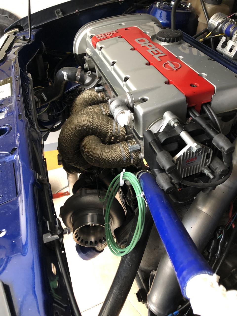

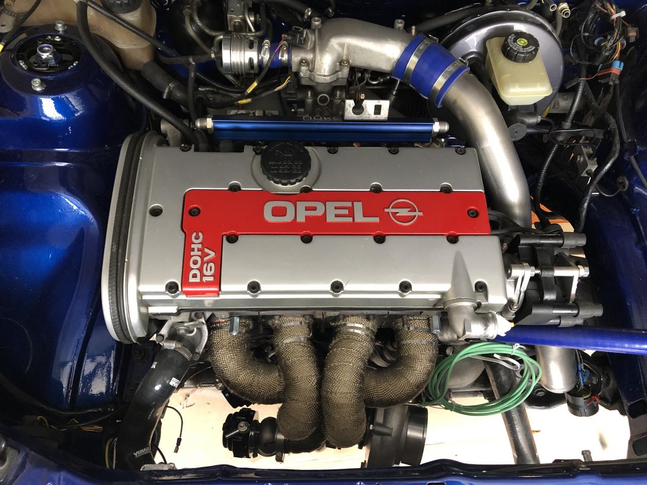

Tu bande le collecteur?
http://teamracinggsi.free.fr/
MessagePosté le: Samedi 06 Juillet 2019 20:55 Répondre en citantRevenir en haut de page
Oui je vais le bander
MessagePosté le: Mardi 09 Juillet 2019 00:43 Répondre en citantRevenir en haut de page
salut Franck , je te conseilles de mettre un plus gros échangeur vu la cavalerie tu auras dans ton étable . Si tu peux un collecteur Admission by Martin car vu comment il est étudié , suis sur il y a un paquet de chevaux a la clef Cool , renseigne toi aussi , suis sur ses pignons de F28 ont déjà été changés Very Happy et mon pif ne me trompe jamais Laughing
MessagePosté le: Jeudi 18 Juillet 2019 19:54 Répondre en citantRevenir en haut de page
Collecteur bandé, c’était pas facile car les tubes sont rapprochés.

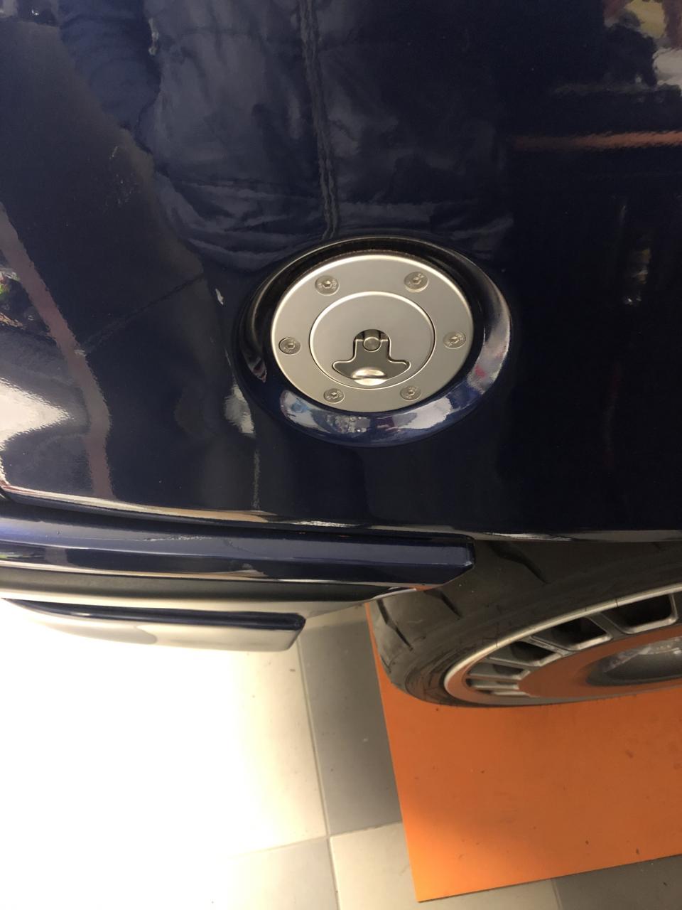

Remontage de la BDT avec renfort ajusté car ça ne passait pas.

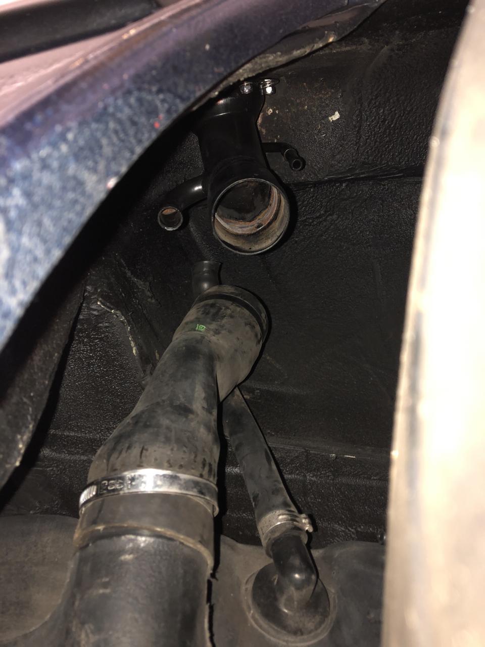

Montage d’une trappe à essence aviation car impossible d’adapter le réservoir de calibra sur la goulotte de Kadett.
MessagePosté le: Jeudi 21 Novembre 2019 11:25 Répondre en citantRevenir en haut de page
Sa va ta pas trop galéré avec la BDT Laughing Laughing Laughing . ca va ca fait propre la trappe

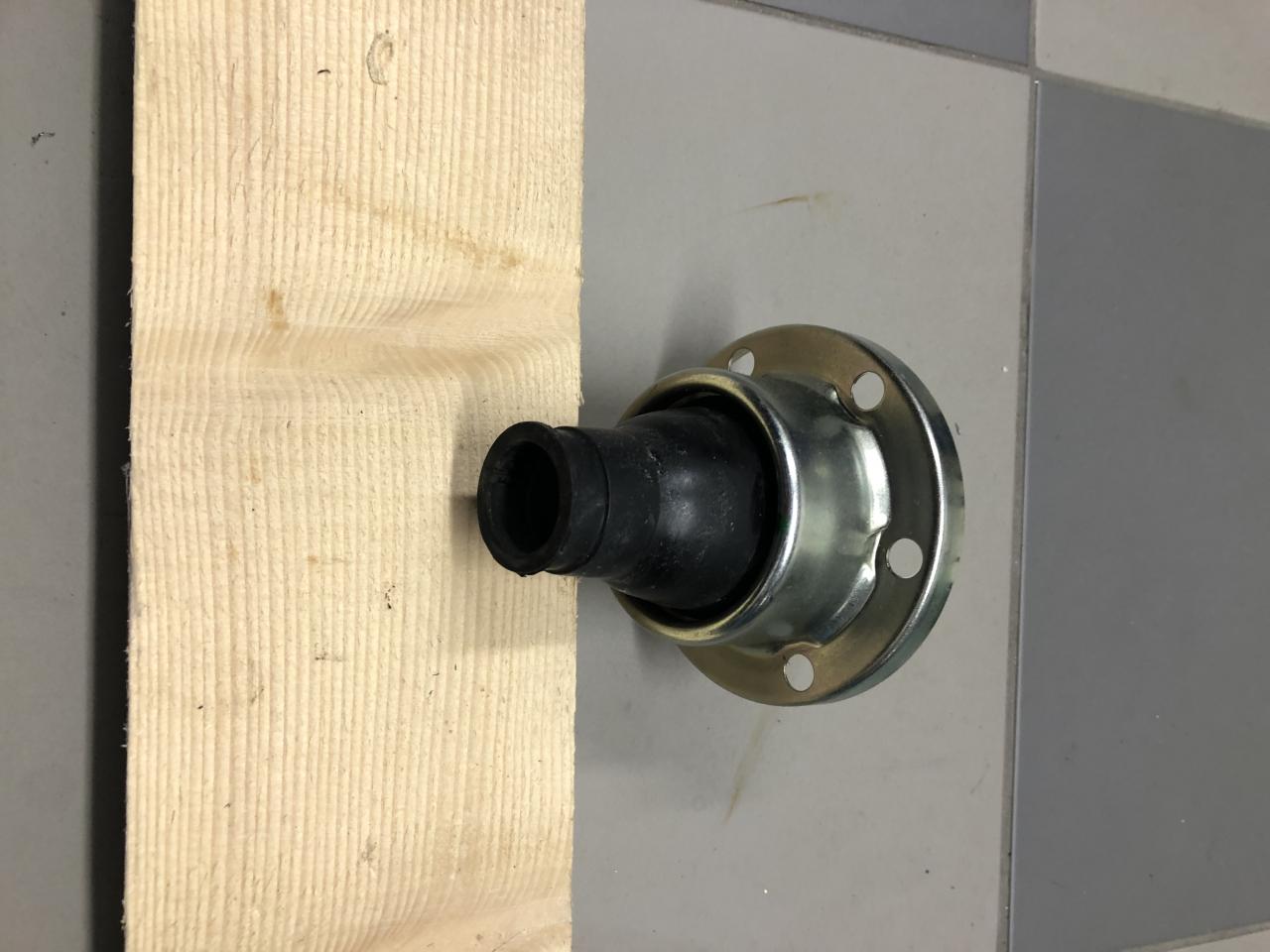

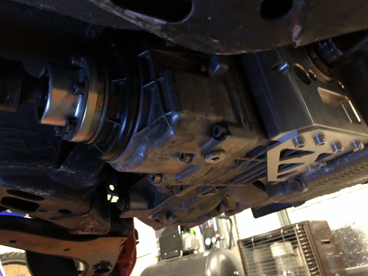

Je vais changer le soufflet de l'arbre de transmission.
Je viens de le commander chez GEMA.
Qui l'a déjà changé ?
Comment démonter la pièce F ?
MessagePosté le: Samedi 23 Novembre 2019 07:38 Répondre en citantRevenir en haut de page
Ah c'est bien tu es de retour dans ton garage allez hop au boulot demain c'est fini !
Messages: 4377
MessagePosté le: Samedi 23 Novembre 2019 12:29 Répondre en citantRevenir en haut de page
soit à la presse soit il y a un circlips !
Messages: 5149
MessagePosté le: Samedi 23 Novembre 2019 14:58 Répondre en citantRevenir en haut de page
tu as uncirclips a sortir et la pièce,cette dernière est un peu dur a sortir mais ca se fait bien
MessagePosté le: Samedi 23 Novembre 2019 18:25 Répondre en citantRevenir en haut de page
Soufflet changé Cool
j’ai mis deux heures à comprendre comment remettre les billes et tout le bazar Embarassed

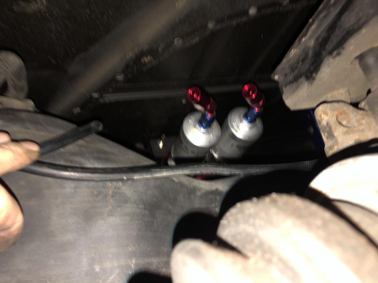

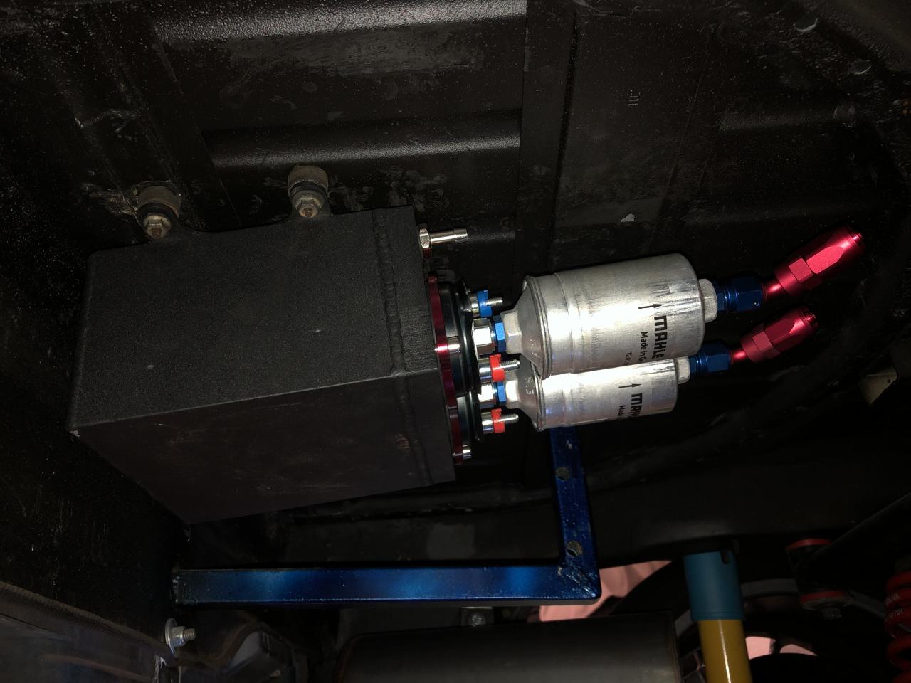

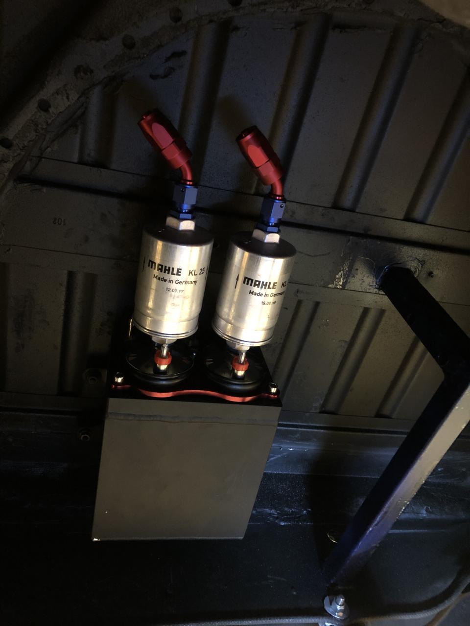

Je continu mon circuit d’essence.
Réservoir tapon fixé, deux filtres à essence avec raccord 14x1.5 ( Fluxkompensator )
MessagePosté le: Vendredi 29 Novembre 2019 19:19 Répondre en citantRevenir en haut de page
Teste avec le réservoir de calibra.

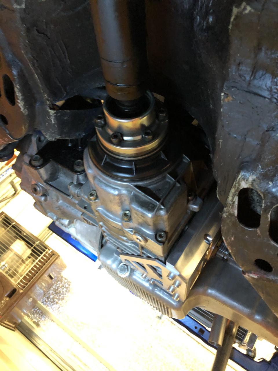

4 soufflets de cardan rigides neufs.
Les petits soufflets pour les têtes côté boîte viennent d’audi A8
