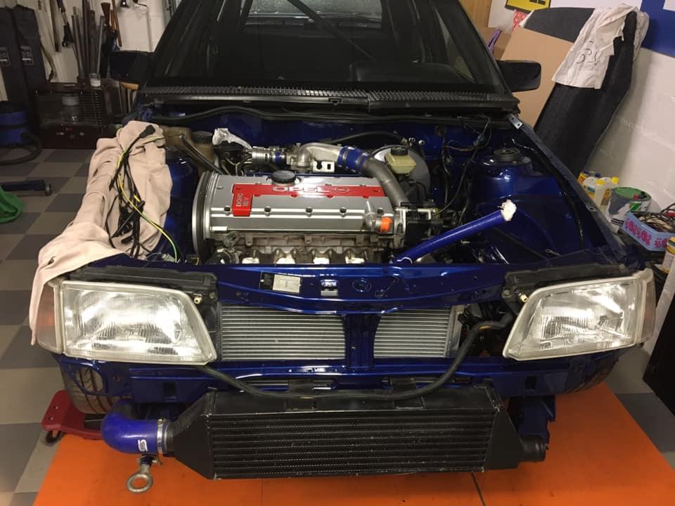

Moteur mis en place.
MessagePosté le: Samedi 23 Mars 2019 22:31 Répondre en citantRevenir en haut de page
du coup tu garde le montage bdt identique a l'origine mais avec le boitier maison?
MessagePosté le: Dimanche 24 Mars 2019 08:10 Répondre en citantRevenir en haut de page
Oui, car le boitier d’origine qui gère le 4x4, ne dépasse pas les 7000 T/min

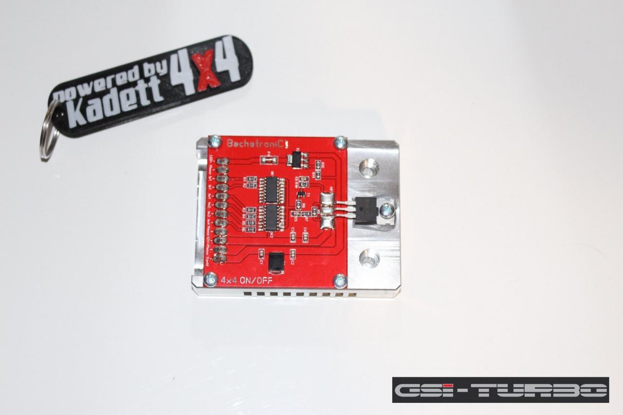

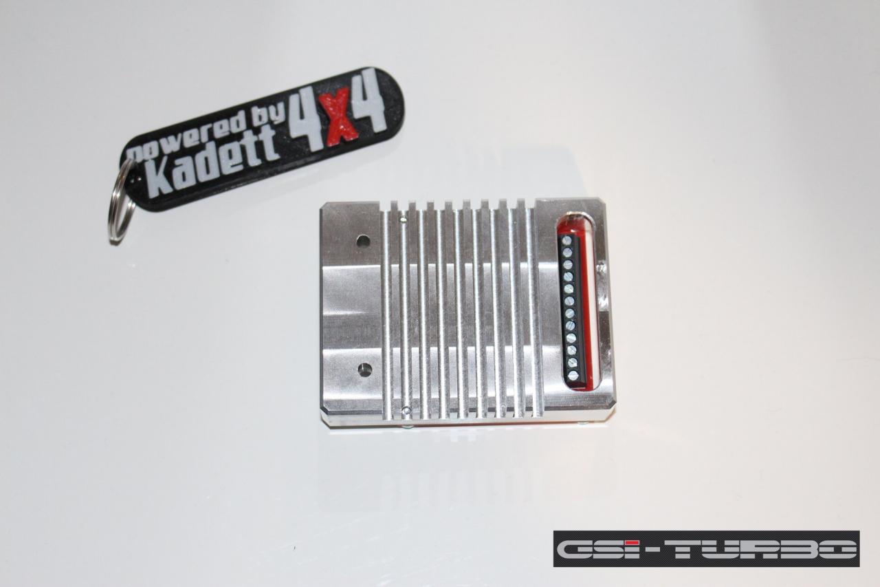

J’ai reçu mon boîtier de gestion du 4x4.

Franck,
Tu peux nous en dire plus sur ton boitier de gestion 4x4 (avantages par rapport à l'origine, différences etc.…)
MessagePosté le: Mercredi 27 Mars 2019 08:34 Répondre en citantRevenir en haut de page
Le principal intérêt, est de pouvoir dépasser les 7000 T/min.
Le 4x4 se mets en sécurité avec le boitier d’origine.

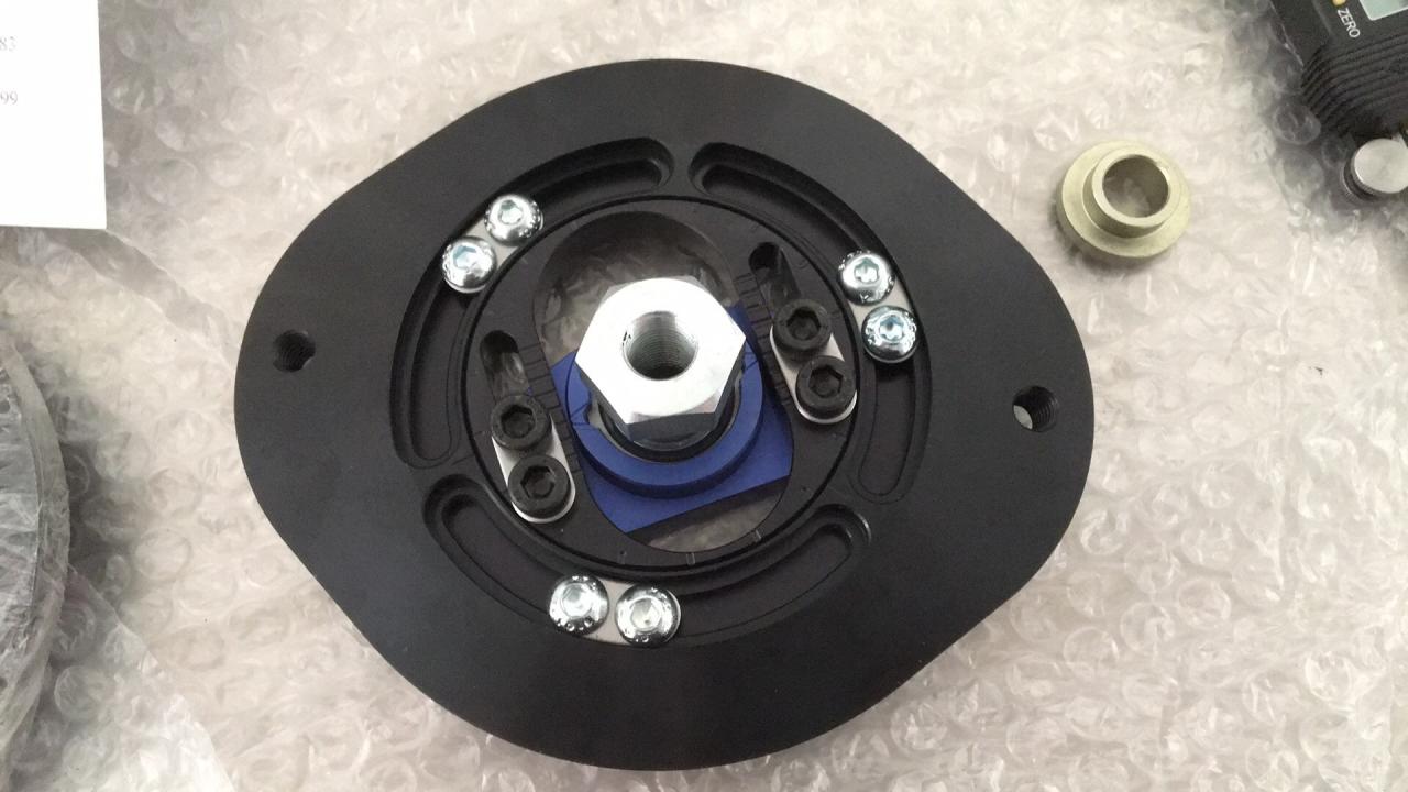

J'ai reçu un 2e colis aujourd’hui
Mes nouvelles coupelles d'amortisseur de chez Compbrake Motorsport
Commandé en M16x150 reçu en M12... à suivre.

Quand ça veut pas Evil or Very Mad

MessagePosté le: Jeudi 28 Mars 2019 14:06 Répondre en citantRevenir en haut de page
C'est la spécialité de Compbrake apparemment, Ils m'avaient fait le même coup pour les miennes à l'époque. Très belle pièce tout de même Razz

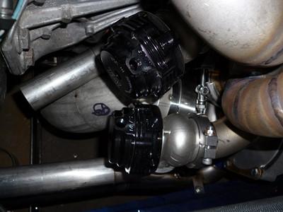

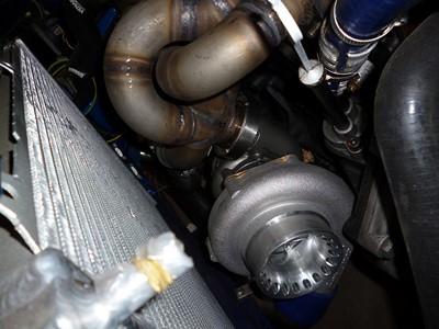

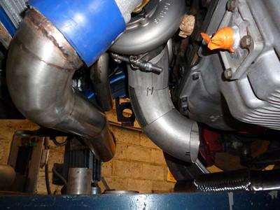

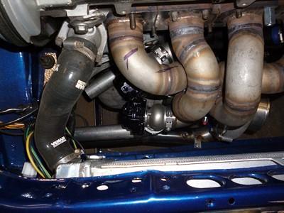

Des news...
Le collecteur et la ligne d’échappement sont bientôt fini
MessagePosté le: Jeudi 16 Mai 2019 19:30 Répondre en citantRevenir en haut de page
Ca rentre au chausse pied tout ça Shocked
http://teamracinggsi.free.fr/
MessagePosté le: Jeudi 16 Mai 2019 20:15 Répondre en citantRevenir en haut de page
Ça fais deux montages d’affilé ou l’admission est inversé par rapport à l’origine,
C'est un très bon choix avec les gros turbo l’échappement est plus direct .
Bon boulot Wink
MessagePosté le: Vendredi 17 Mai 2019 05:47 Répondre en citantRevenir en haut de page
l'admission du turbo est inversé comme sur mon GT30
MessagePosté le: Dimanche 19 Mai 2019 08:20 Répondre en citantRevenir en haut de page
Le collecteur paraît encore plus gros que l ancien
MessagePosté le: Lundi 20 Mai 2019 07:15 Répondre en citantRevenir en haut de page
Il l’est, diamètre intérieur des tubes 41mm.

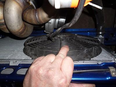

MessagePosté le: Lundi 27 Mai 2019 10:07 Répondre en citantRevenir en haut de page
T’as qu’un seul ventilo ?! T’as pris quel diamètre pour combien en débit d’air ?! Je vais passer en radiateur alu aussi je pense passer sur un montage similaire même si j’ai pas autant de contrainte que toi.
