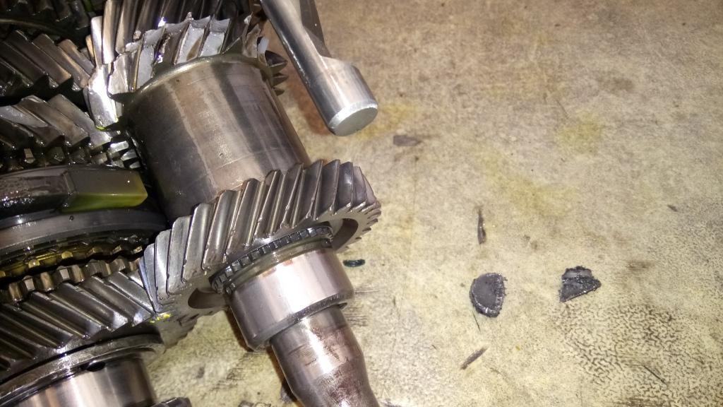

Merci les amis,
1° je sais pourquoi ma boite à casser --> un bout d'aimant est passer entre les pinions ,
et j'ai retrouvé les morceaux collés au pignon de marche arrière
2° concernant l'outil, un ami qui maîtrise catia, va me le dessiner, y aura plus qu'a le faire découper au plasma au boulot
Un bout d’aiment du bouchon de vidange ?

non, l'aimant qui est emprisonné dans le carter
j'ai retrouvé les bouts, et après avoir jouer au puzzle, il est cassé en 2.
ce n'est pas au démontage qu'il c'est cassé
par contre, grosse déception, ma boite d'avance na pas le pont court, je retourne sur un pont de 3.55
