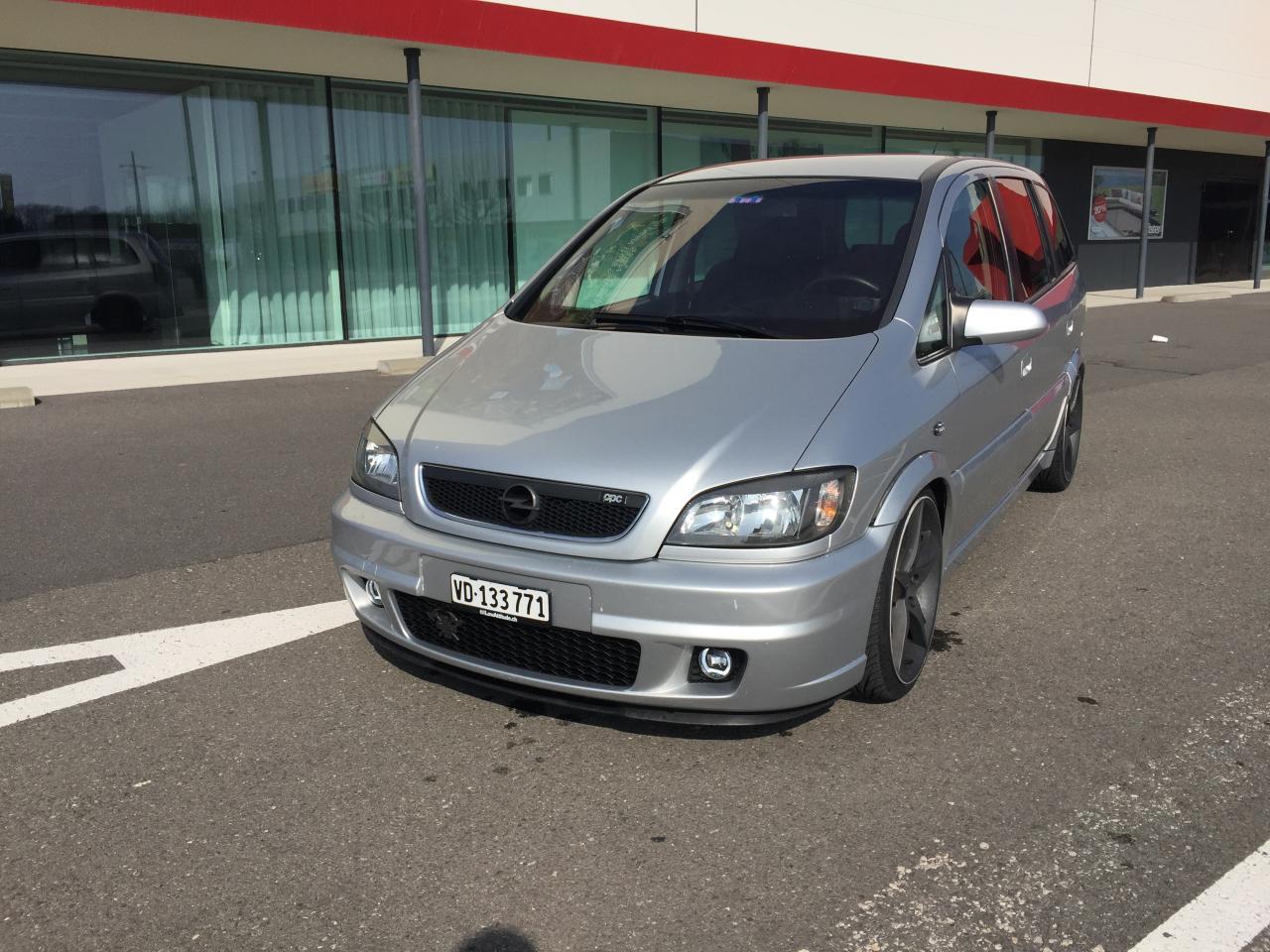

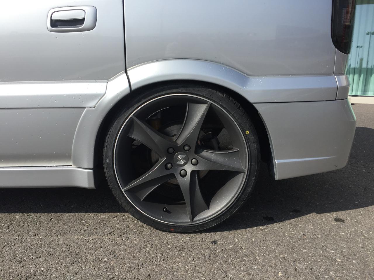

Toujours du style, à part pour les gros pneus mais non c'est utile la on va dire Laughing
Comme Serge 4 c'est too much je trouve. Enfin Perso je pense que le duplex fait trop.
Dans l'idéal 2 belles sorties chromées à gauche ou au pire une ovale (ou peut être oblong) de chaque côté, la c'est à voir Wink

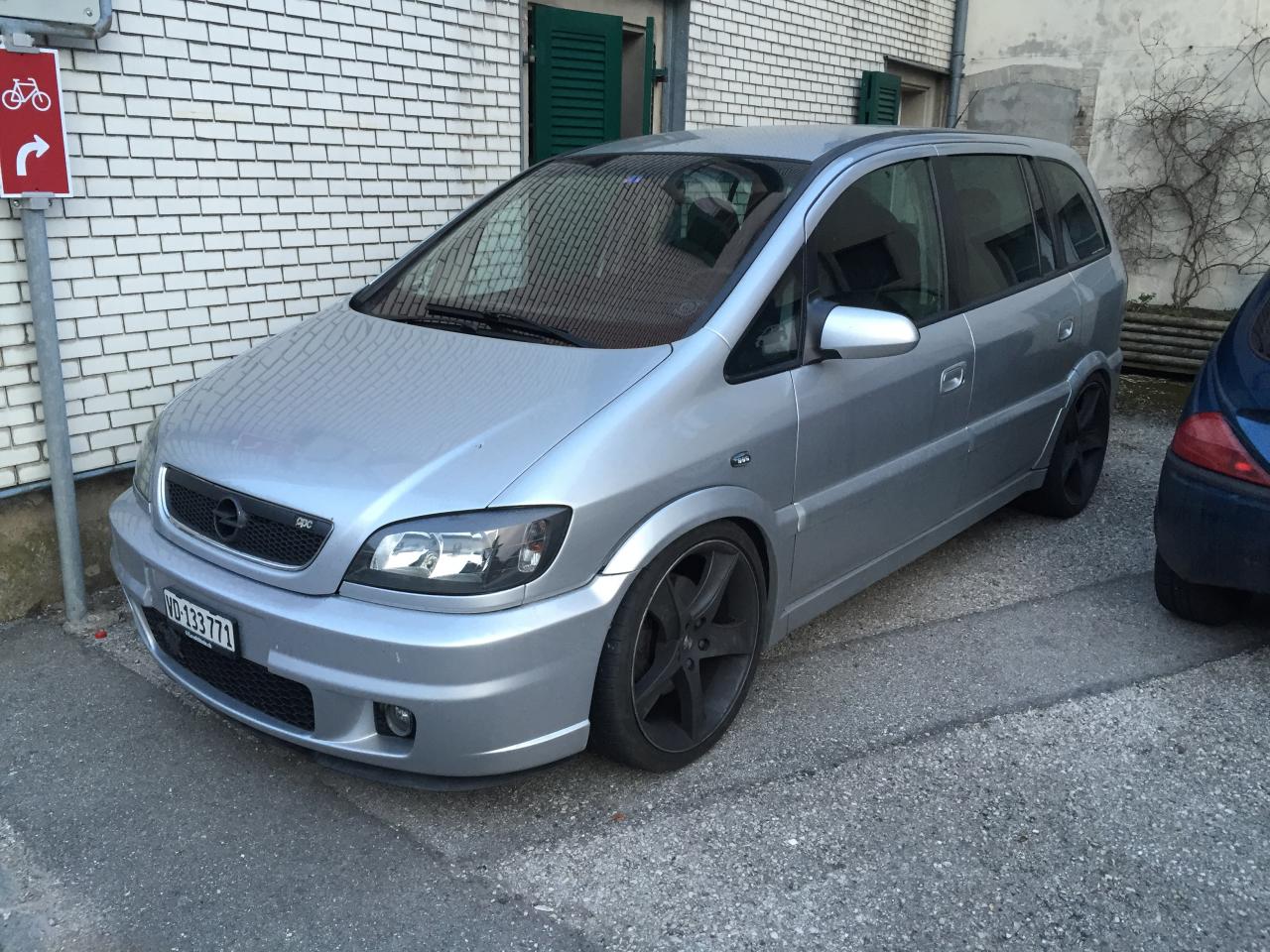

Alors merci pour vos avis!!
le Duplex etait une très bonne occase voila pkoi il a été installé.
je suis du meme avis que vous 4 c'est too much meme en noir...
deux sortie assez discrete vont apparaitre bientot mais le duplex restera car au niveau sonore c'est très très agréeable. Wink

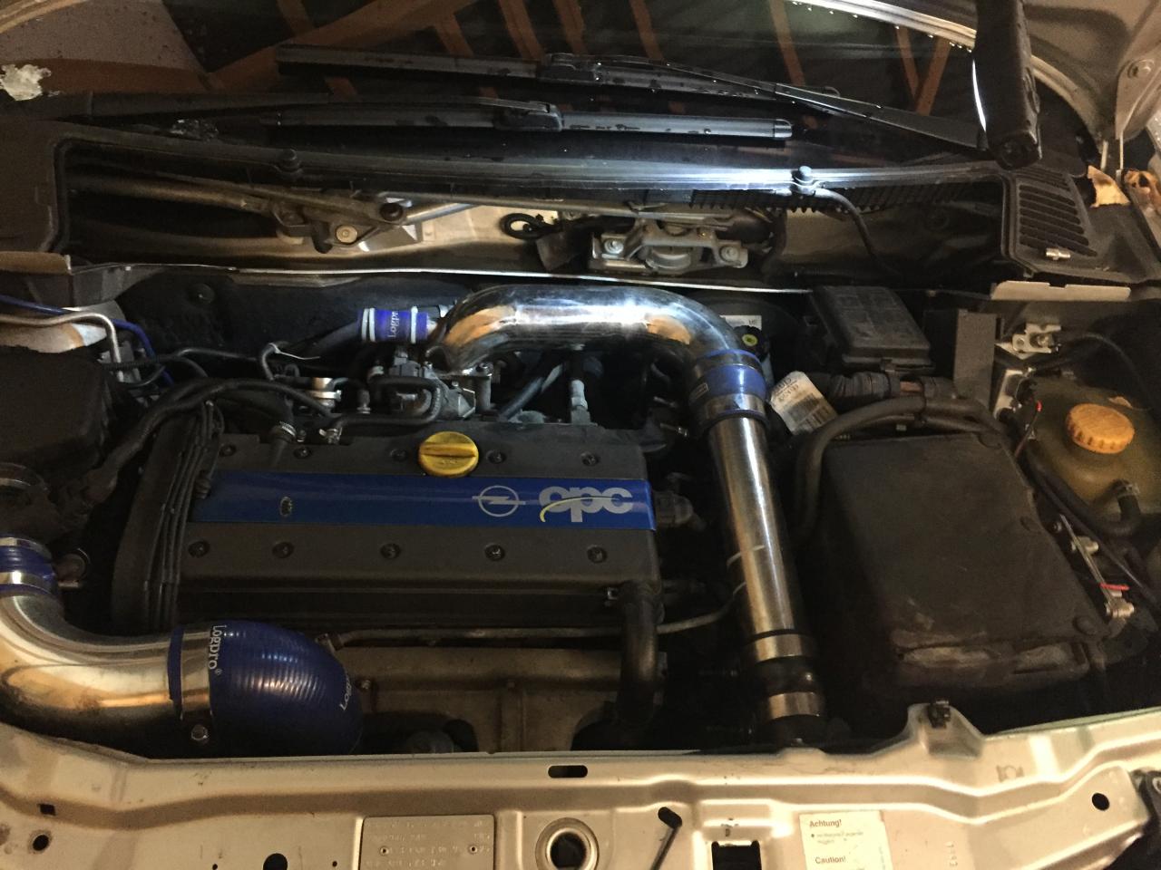

Pose du reste des pièces qui attendaient dans un coin.
deux trois autres goodies suivront bientôt!!!
prise et faisceau commandé pour déclencher le TC!!! Twisted Evil Twisted Evil

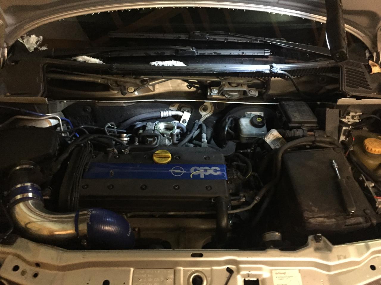

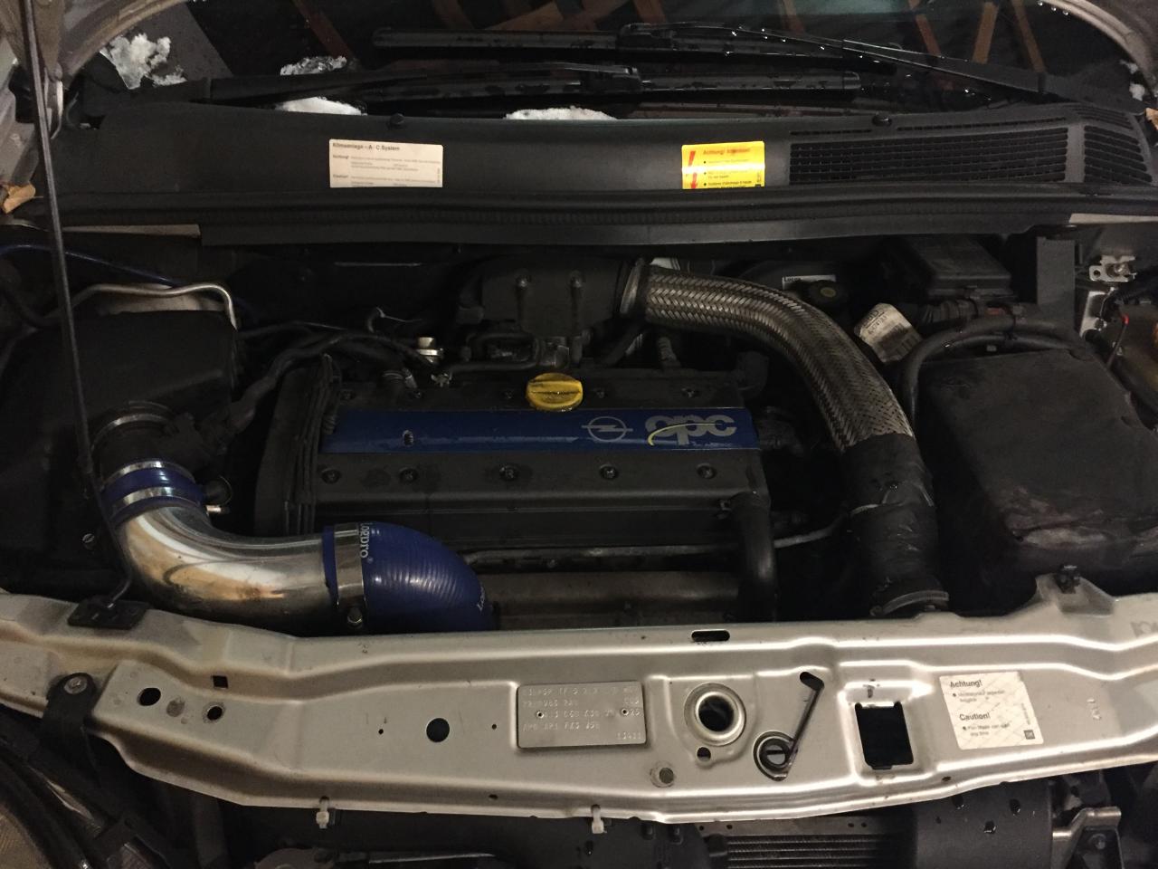

MessagePosté le: Mardi 24 Novembre 2015 16:10 Répondre en citantRevenir en haut de page
Ta durite devait s'écraser sur elle même en accélérant non ?!?
MessagePosté le: Mardi 24 Novembre 2015 16:19 Répondre en citantRevenir en haut de page
Ca fais mpins bricolage c'est mieux
MessagePosté le: Mardi 24 Novembre 2015 16:45 Répondre en citantRevenir en haut de page
C'est en pression ici en accélérant, pas en dépression, non? si pas assez rigide, elle aurait plutôt tendance à gonfler Wink
MessagePosté le: Mardi 24 Novembre 2015 17:06 Répondre en citantRevenir en haut de page
Oui Wink
MessagePosté le: Mardi 24 Novembre 2015 20:23 Répondre en citantRevenir en haut de page
Autant pour moi en effet le turbo souffle... Trop habitué aux atmo Cool

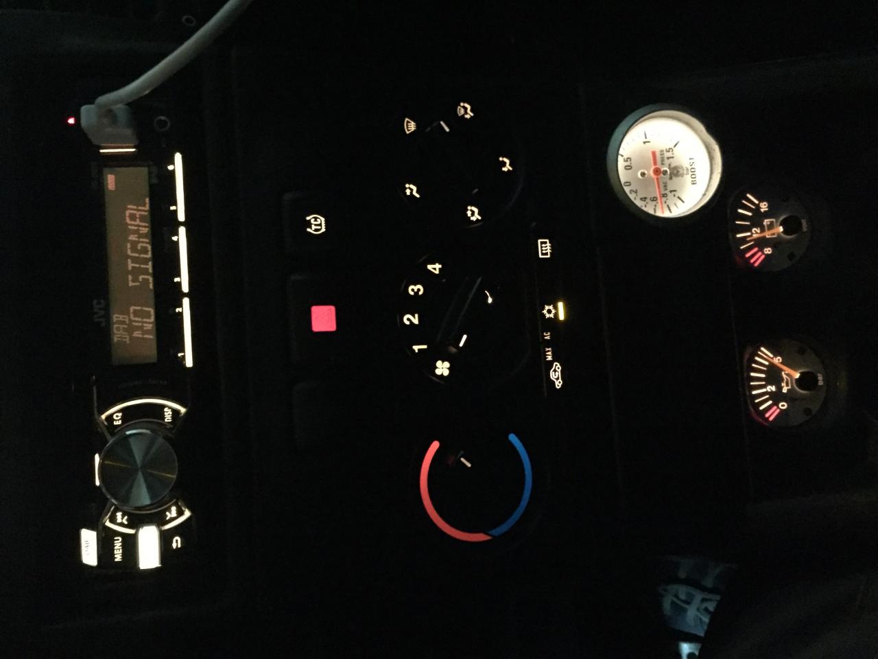

MessagePosté le: Mardi 08 Décembre 2015 20:07 Répondre en citantRevenir en haut de page
MessagePosté le: Mercredi 09 Décembre 2015 06:17 Répondre en citantRevenir en haut de page
Pour désactiver quoi ?
MessagePosté le: Mercredi 09 Décembre 2015 06:40 Répondre en citantRevenir en haut de page
Le traction control !!
Je peux patiner des roues avant sans que le véhicule me coupe la puissance
C'est un plus pour les routes neigeuse!! Wink
MessagePosté le: Mercredi 09 Décembre 2015 09:02 Répondre en citantRevenir en haut de page
Je savais ce que voulais dire TC mais je ne savais pas pour son utilité, c'est comme désactivé l'ESP alors.
MessagePosté le: Mercredi 09 Décembre 2015 09:09 Répondre en citantRevenir en haut de page
non l'ESP reste fonctionnel
il agit sur l'abs
tandis que le TC c'est uniquement sur les gaz et le patinage des roues tractrices

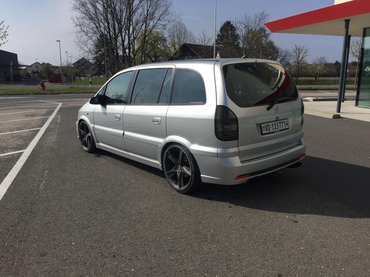

MessagePosté le: Vendredi 25 Mars 2016 07:28 Répondre en citantRevenir en haut de page

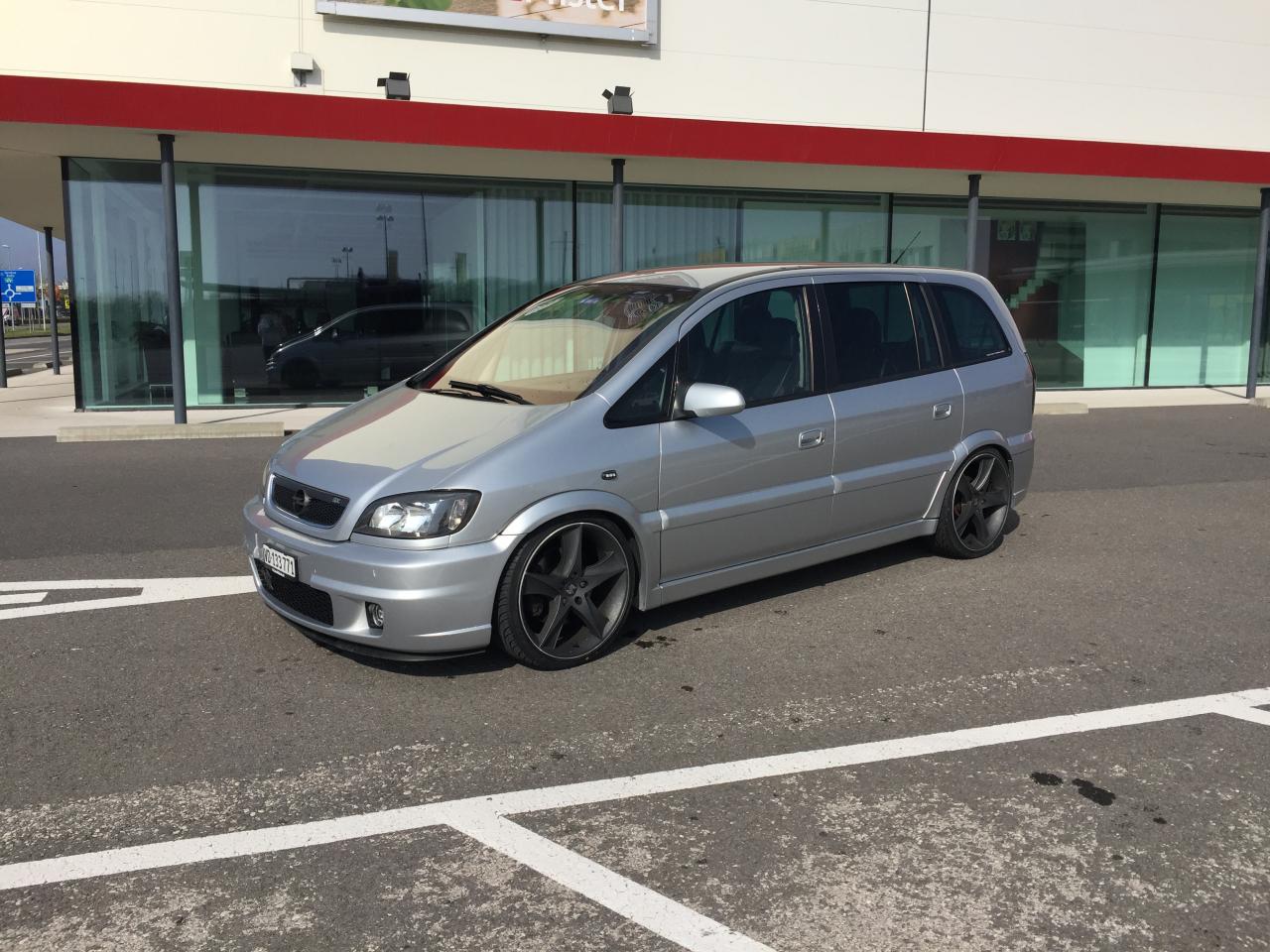

Vite fait c'est le printemps
Retour du 19" comme ça la garde au sol est suffisante pour ne pas tout casser...

MessagePosté le: Vendredi 01 Juillet 2016 09:19 Répondre en citantRevenir en haut de page
Niko, avec tes roues étaient en 225/35/18 Question
Normalement il aurais fallu du 225/40/18
Tu avais des élargisseurs de voie ?
Un idée du rabaissement ? -60mm ?
MessagePosté le: Vendredi 01 Juillet 2016 12:48 Répondre en citantRevenir en haut de page
oui j'eias en 225 35 ça allait très bien le dévloppement était dans les tolérences, juste un petit manque de confort.
alors non pas d'élargisseurs, j'ai du elargir mes ailes avant pour rouler aussi bas.
alors devant -67mm et derrière -70mm (j'ai tjs les ressorts pour y arriver si jamais). Wink
pierrot42
Inscrit le: 05 Fév 2016
Messages: 295
Localisation: 42
Voiture: zafira a opc
MessagePosté le: Vendredi 01 Juillet 2016 14:31 Répondre en citantRevenir en haut de page
Salut,
heu en france le 225/35/18 pas autorisé et pas dans les tolérances si je dis pas de bêtises.
225/45/17= diamètre d'origine: 63.43
tolérance basse autorisée: 62.48
tolérance haute autorisée: 64.38
en 225/35/18= diamètre hors normes: 61.47
source http://www.mtk-tuning.com/pneu_jante/jantes.php
MessagePosté le: Dimanche 03 Juillet 2016 23:34 Répondre en citantRevenir en haut de page
En suisse c est différent les tolérances Wink
