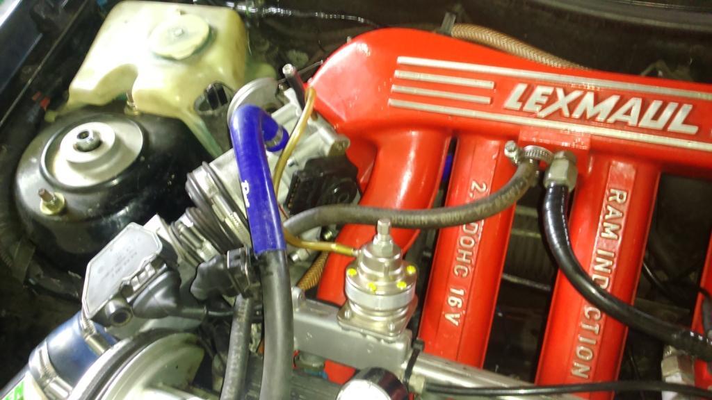

donc si je comprend bien pour régler mon probleme de voyant moteur il me faut le boitier papillon du 2.8 ^^
Dimanche 08 Mai 2016 08:41 |

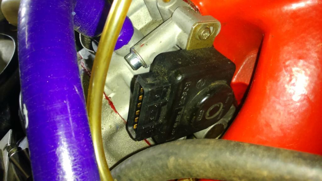

| juGSI16V a écrit: | Désolé de te contredire Isma, mais il y a bien des M2.5
avec des capteur papillon 6 broches, c'est ce que j'ai sur ma GSI.
je peux faire une photo si besoin. |
Je veux bien stp mais toujours est il si s'il a une prise à 3 broches on parle un peu pour rien
Blitz powaaaa!!!! |

| vico77 a écrit: | | donc si je comprend bien pour régler mon probleme de voyant moteur il me faut le boitier papillon du 2.8 ^^ |
pour régler ton problème il te faut un capteur de papillon 2.8. si tu peux pas le monter sur ton boitier papillon 2.5 oui il te faut un boitier papillon 2.8

J'ai enfin trouver un boitier papillon de 2.8!!! Je le test demain
vico77
Inscrit le: 16 Déc 2015
Messages: 68
Localisation: Seine & Marne
Voiture: opel astra F bertone C20XE
Dimanche 05 Juin 2016 10:21 |
bon du nouveau sa y est le boitier papillon a été changé ralentit a 1000 tr =) meme a chaud se qui est drolement mieu ^^ manque de chance j'ai toujours le voyant moteur qui s'allume au tableau de bord je vais diagnostiquer sa =)
