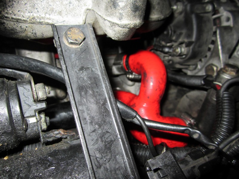

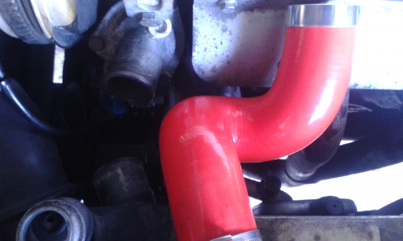

sinon le montage ce fait petit a petit.
pour le moment elle est de nouveau sur la route, en attendant les durite d'eau principale ( moteur/radia/moteur)
ainsi qu'un radia oem GSI.
donc si certaine durite ne correspondais pas, c'est que mon Astra était une XEV a la base.
et que mon moulin proviens d'une Vectra, j'ai mit du temps percuter ::mur

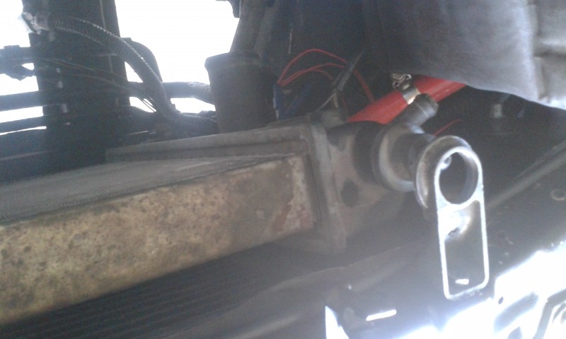

bonjour a tousse,
j'ai quelque petit soucis avec mon astra.
comme vous le savez c'est un swap 20xe sur base de 20xev.
je n'avais donc pas le radio oem.
c'est alors que j'ai achetais sur ce forum un radio provenant bien d'une AStra GSI 20xe
Hors ça ne correspond toujours pas, j'ai les même soucis d'adaptation qu'avec le radia qui provien de je ne sais ou, c'est dire il ne tien pas correctement en place et la durite en forme d'escargot et la sortie de calorstat
ne ce monte pas.
voici les photos
y a t'il plusieurs model de radia pour C20XE ? ( a savoir que les silent block du dessou sont bien présent, mais ptèt pas d'origine)
de plus j'ai démonter mon régulateur de ralentie( voiture qui cale lors de certain arrèt et/ou le ralentie qui n'étais pas stable sur certaine periode)
il doit faire faire un action si je le branche directement a la batterie ? car j'ai lai asperger de dégrippant ( il était bien crade) mais ne "fait" rien quand je le branche directement.
MessagePosté le: Jeudi 23 Juin 2016 14:59 Répondre en citantRevenir en haut de page
Il y a le modèle avec et le modèle sans clim.
Là apparemment c'est un radia clim avec des pattes sans clim et une durite sans clim...

merci de ta lumière, me reste a trouver une durite qui va bien et les pattes qui vont avec.
MessagePosté le: Jeudi 23 Juin 2016 16:15 Répondre en citantRevenir en haut de page
La durite existe pas en silicone ! Tu peux prendre celles en accordéon par exemple !

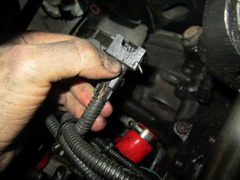

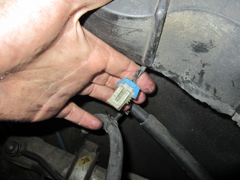

j'ai plusieurs prise non utiliser, quelqu'un a une idée de ce que ça peut être ?
sur le faisceaux au niveau de l'alternateur
celle la sort du tablier

alors si tu trouve pour l'ODB je serais super intéressé
j'ai le même soucis, il doit manquer une info quelque part... j'ai tenté de brancher les 2 fils vert coté caisse sur le fil vert coté moteur des fois que l'ODB ai un câblage séparé pour le compte tours mais rien n'y fait. pas de conso, et en mode vitesse il affiche toujours 54km/h... je ne sais pas comment ça marche.
j'ai aussi cette prise blanche et bleue qui se balade sans rien au bout
et puis au pire, on meurt...
MessagePosté le: Vendredi 24 Juin 2016 20:40 Répondre en citantRevenir en haut de page
Les branchements de l'obd se font au niveau de la boite a gant. Faut relier les fils par couleur

ta prise noir est celle du regulateur de ralenti/la même en rouge est celle du capteur cliquetis
et ta grise est celle des répétiteurs de clignotant dans les ailes qui ne sont pas utilisé Wink

la prise noire ça peux être plusieurs trucs et je pense que si son régulateur de ralenti étais débranché ça marcherais pas clair tout le temps Confused à ce niveau là je pense plutôt à la sonde du carter d'huile, qui donne l'alerte "manque d'huile" sur l'ODB
bien vu pour les répétiteurs d'aile!! j'y aurais jamais pensé Wink
MessagePosté le: Mercredi 29 Juin 2016 14:56 Répondre en citantRevenir en haut de page
la sonde manque d'huile est pas de ce côté et la prise n'a pas cette forme elle est ronde Wink

sisi tu peux avoir une rallonge pour cette sonde ya la prise ronde et cette prise a l'autre bout. j'ai eu le tour sur le break et vu la longueur de la rallonge elle peux très bien pendouiller par là...
attention j'assure pas que c'est ça, mais c'est possible.

niko je pense que tu doit faire erreur
la prise pour le régulateur de ralentie a était remonter après son nettoyage, il y a bien cette prise qui me semble superflue.
je ne vois pas ou peut être la rouge ??
ma sonde de carter d'huile et bien correctement brancher ( fixer au niveau de la jauge)
