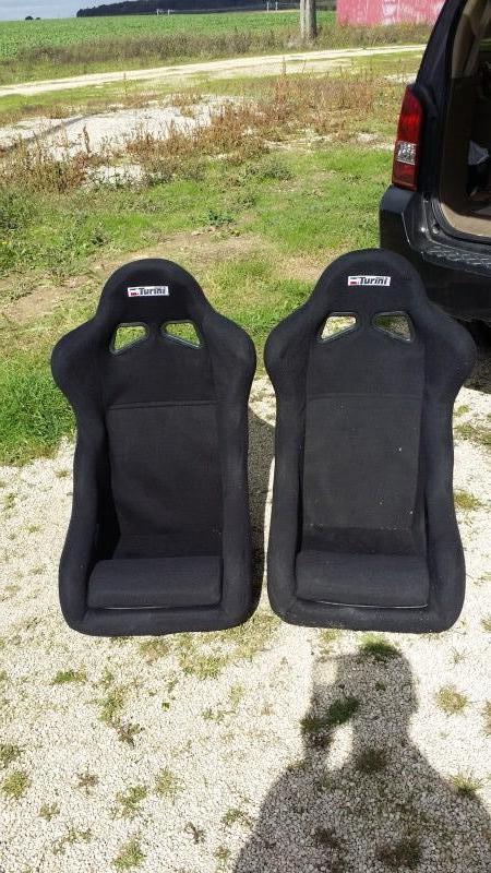

Et je m'occupe aussi de l'habitacle. J'avais des baquets tuning qui vont être remplacés par des vrais, histoire d'avoir un peu plus de maintient.

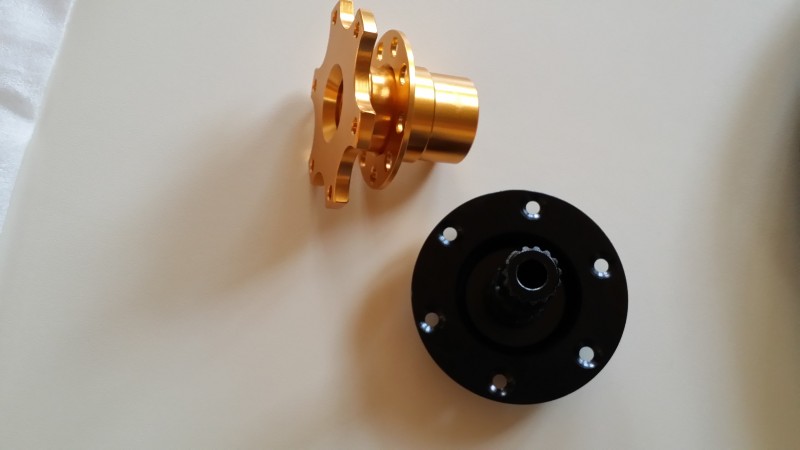

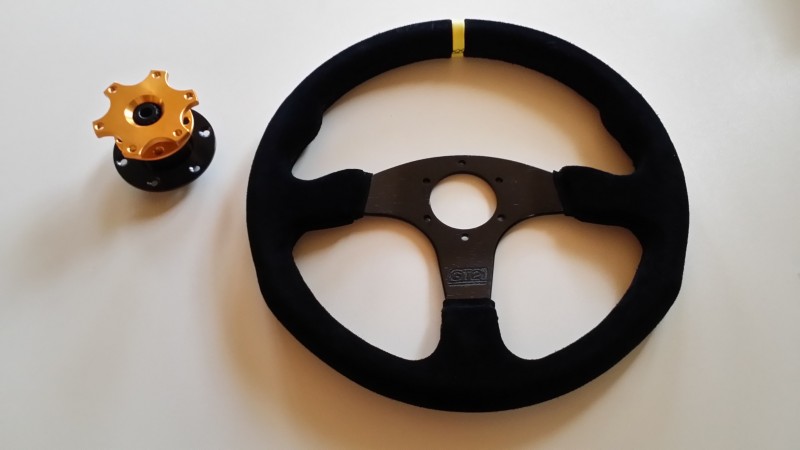

Ensuite j'ai pris un volant plus sympa que le mien, et un snap off, parce que c'est chiant de sortir d'une Tigra avec des baquets Very Happy

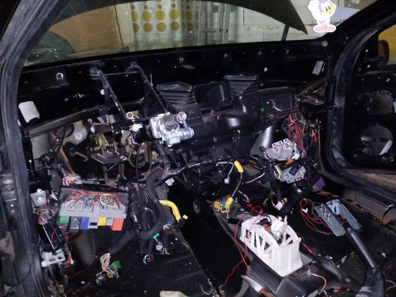

Et pour finir, j'ai viré le tableau de bord, pour finir de virer l'isolant et la moquette, et aussi faire le ménage dans le faisceau. Au final, je ne pense pas remettre le tableau de bord, je vais me faire une petit console avec simplement le compteur et mes manos, et les interrupteurs.
