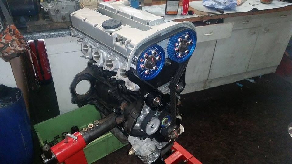

J'aime bien la modif du support moteur de ton docteur moi Laughing
Messages: 5149
MessagePosté le: Mercredi 10 Juin 2015 20:42 Répondre en citantRevenir en haut de page
qu'est ce qu'ils ont de mieux les poussoirs de leh au let/xe?
ou alors tu change tes aac?

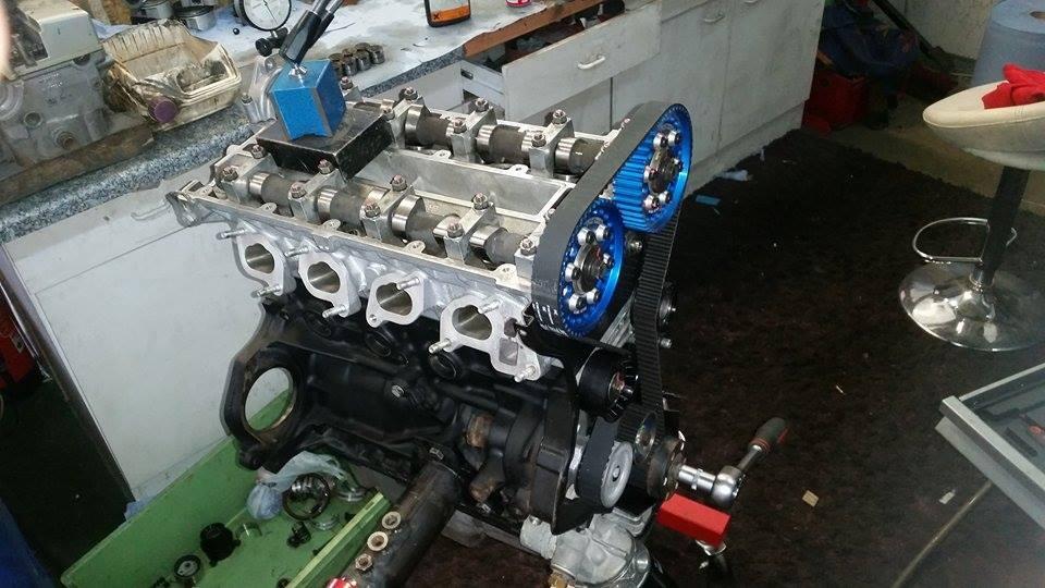

kadett16vfol a écrit:
...par contre c'est moi ou il y a deux joint de cucu ?
Non,c'est le JDC métallique de Z20LET,il est en 3 parties Wink
MessagePosté le: Jeudi 11 Juin 2015 06:21 Répondre en citantRevenir en haut de page
les goujons très bien c'est le top pour la cucu
Oui il y a bien 2 joint de cucu Wink

L'oppération c'est fini hier apres midi. Tout c'est bien passé Very Happy
il m'a dit que les poussoirs hydrolique peuvent un regime maxi de.
7500 C20LET
7900 Z20LEH
Comme dit Serge, il y a bien deux joints de culasse.
Mitch, j'ai la meme modif de table d'oppération.
Mic43, j'ai déjà des AAC retaillés
MessagePosté le: Jeudi 11 Juin 2015 07:35 Répondre en citantRevenir en haut de page
Franck pourquoi deux joints de culasse Pour le rv??
MessagePosté le: Jeudi 11 Juin 2015 07:41 Répondre en citantRevenir en haut de page
Il ne doit sûrement pas mettre les 2 tel quel mais faire un mix en intercalant des feuilles d un dans l autre
Et oui pour toucher un poil au rv

Pas mal, y chome pas c'est clair !
MessagePosté le: Jeudi 11 Juin 2015 13:06 Répondre en citantRevenir en haut de page
franchement top comme boulot , surtout d'un mec qui connait bien son taf

Perso,j'avais comparé les différentes épaisseurs de plusieurs marques de JDC avant le montage sur mon XE et celui de Z20LET en Elring était le moins épais. Wink (par contre les 3 parties peuvent parfois êtres un peu chiantes à placer/aligner correctement lors du montage,vu qu'il faut faire sauter les 4 rivets qui les maintiennent)
MessagePosté le: Jeudi 11 Juin 2015 19:47 Répondre en citantRevenir en haut de page
Dans son cas t es pas enmerdé vu Qu il utilise des goujons pour la culasse et pas des vis :

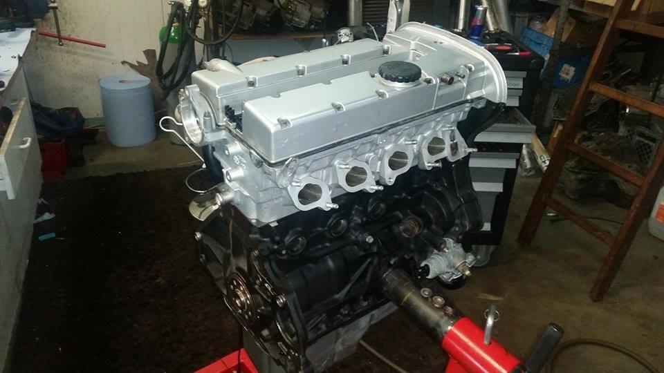

Ca va etre au top tout ça , il t'a monté suoi comme gicleur du coup ?
MessagePosté le: Jeudi 11 Juin 2015 21:02 Répondre en citantRevenir en haut de page
Je ne sais pas pour les gicleurs, je lui demanderai.
MessagePosté le: Jeudi 11 Juin 2015 21:26 Répondre en citantRevenir en haut de page
Il a pu récupère ton bloc , avec les anciens gicleur ? Il les a Remplacé ?
Ton bloc a était réalésé ? Pour les nouveaux pistons?
Tu lui fais monté la kms ?
MessagePosté le: Dimanche 14 Juin 2015 18:48 Répondre en citantRevenir en haut de page
Le gicleur d'huile "self made"
Oui, il a gardé mon bloc.
Mon bloc était déjà en 86.5
Je vais faire mon rodage avec le motronic.
Et après j'irai faire régler la gestion KMS chez WKT.
