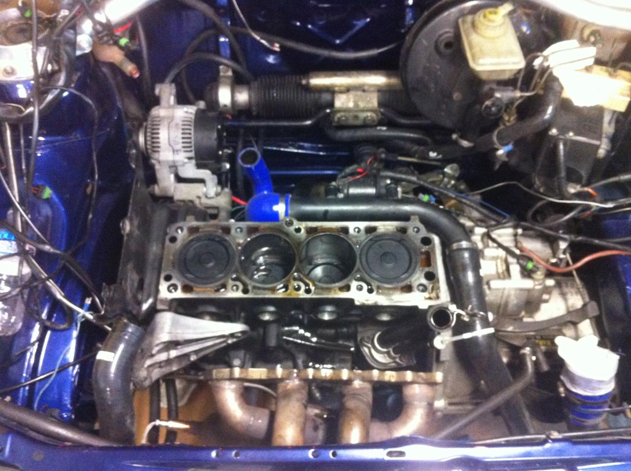

MessagePosté le: Lundi 01 Juin 2015 19:34 Répondre en citantRevenir en haut de page
Aller je démonte tout, car ça fume bleu.
Au démontage, je me suis aperçu que ma durite de retour d'huile du turbo était bien pincé.
Et c'est peut être elle qui foutait la merde Embarassed

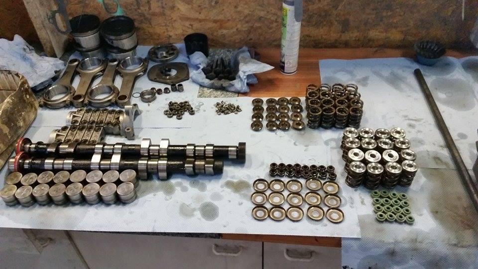

Au programme
-Pistons Z20LEH
-Plaque de renfort de vilo
-Double ressorts de soupape avec coupelle en titane.
Après, j’espère que mon turbo n'a pas souffert de la sur-pression d'huile Confused

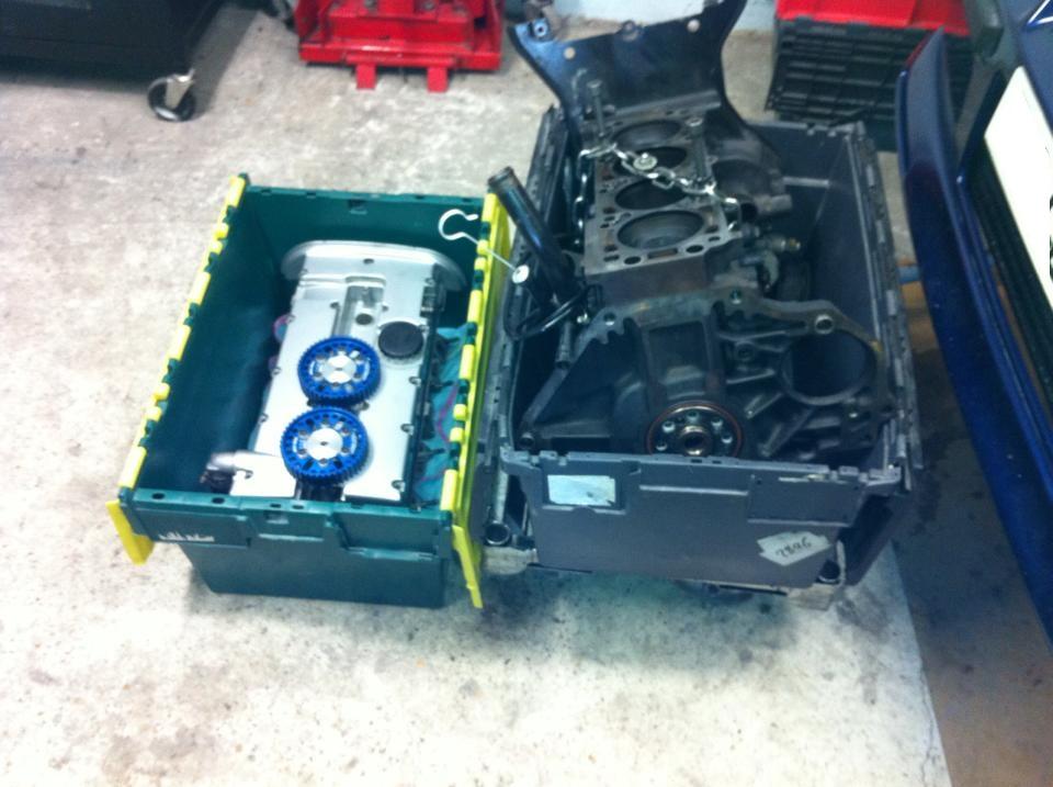

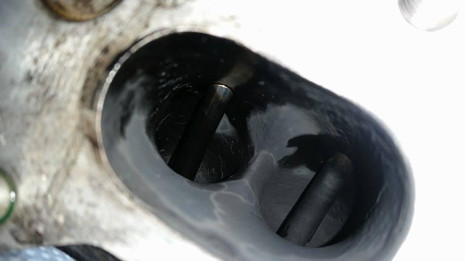

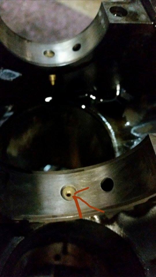

Des news
Mon en deux caisses.
Joint de queue de soupape HS sur un cylindre.

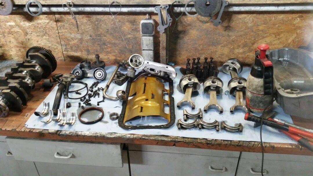

Moteur en pièces

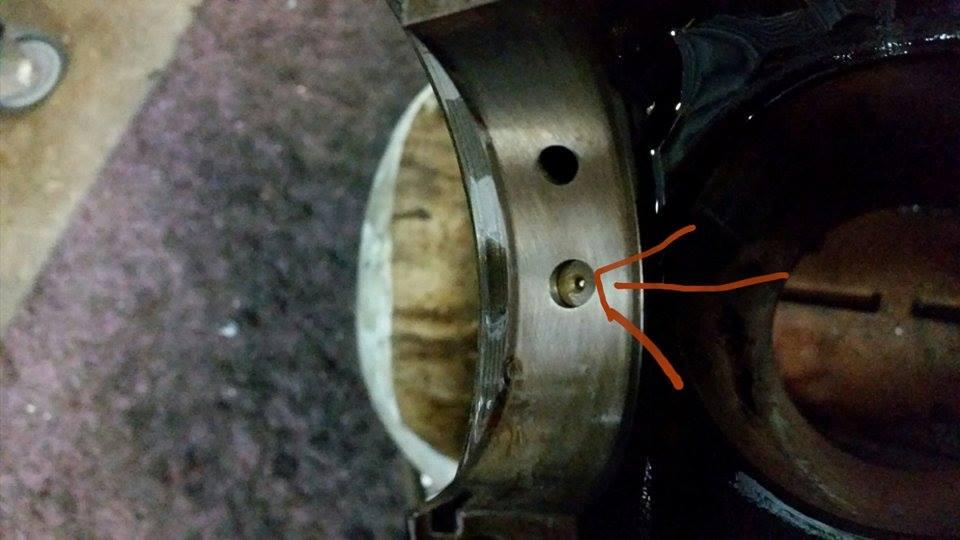

Ensuite, deux gicleur d’huile HS (modèle avec ressort et bille)
MessagePosté le: Lundi 08 Juin 2015 18:11 Répondre en citantRevenir en haut de page
Ca fait pas mal de dégâts Confused
MessagePosté le: Lundi 08 Juin 2015 20:06 Répondre en citantRevenir en haut de page
ton vilo est stock ????

MessagePosté le: Lundi 08 Juin 2015 20:56 Répondre en citantRevenir en haut de page
la bille est juste bloquer en haut sur la seconde photo non?
MessagePosté le: Mardi 09 Juin 2015 08:18 Répondre en citantRevenir en haut de page
Oui, Vilo d'origine.
Sur les gicleurs c'est le ressort qui pousse la bille qui lache.
Messages: 5149
MessagePosté le: Mardi 09 Juin 2015 11:46 Répondre en citantRevenir en haut de page
oui eonc t'a bille est juste bien bloquer en position ouvert donc
