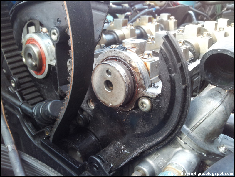

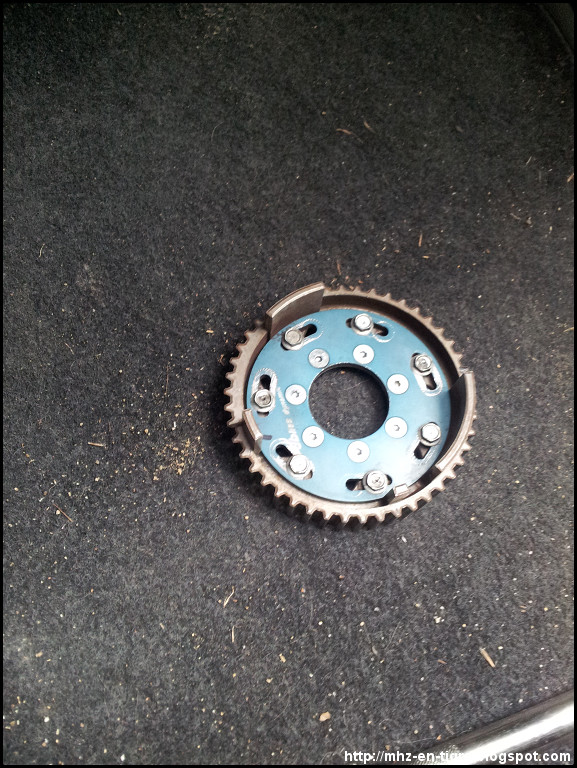

Tes poulies me rappellent quelque chose
Sauf que moi je roulais

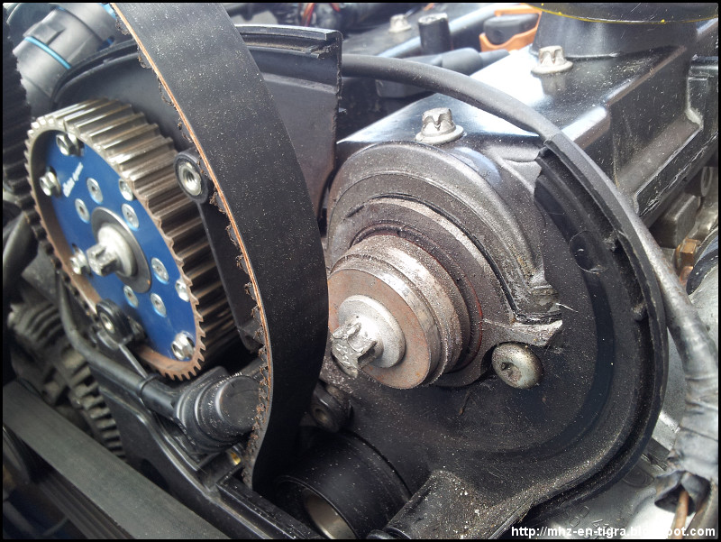

Mhz c'est la clavette de ton AAC qui s'est pétée ?!
MessagePosté le: Mardi 05 Mai 2015 13:59 Répondre en citantRevenir en haut de page
je pense que la piece que tu vois ismax, c'est le centre de la poulie manquante (qui serait donc resté en place)

Bah oui car la on voit bien que la clavette n'a pas bougé.
C'est bien pour cette raison que je passe pas en poulie réglable. Confused

Pour la petite histoire, je pense que dans mon cas c'est du à une erreur de ma part: j'avais mal tendu la distrib.
J'ai roulé 1 an avec la distrib pas très tendue, puis ayant remarqué le problème j'ai remis un galet tendeur + courroie neuve. 500km après la poulie a cassé. Je pense qu'elle avait pris des chocs.
