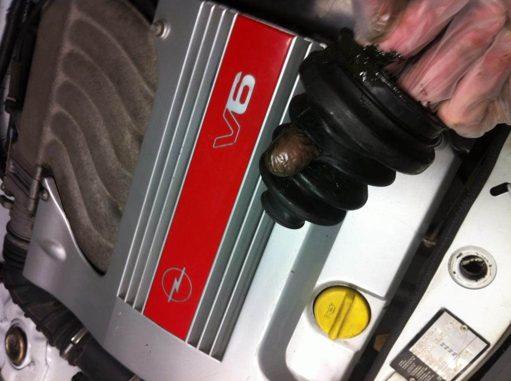

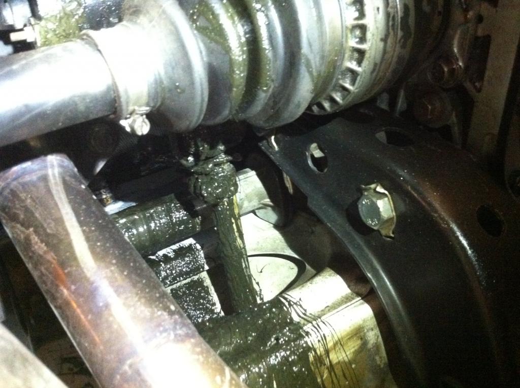

Eclatage du soufflet de cardan au premier passage au banc.

joli score en effet, et pour ton soufflet cardan, je pense mais c'est que jean-robert lolllll, que c'est dû à la descente d'échappement qui ne passe pas trop loin et qui doit bien faire chauffer et la graisse et le soufflet, un peu de bande d'échappement et l'adaptation d'une tôle pare-chaleur devarit t'éviter un nouvel éclatement

c'est exactement s'que j'lui est di hier au tel,maintenant le raisonnement de jean robert est peut etre pas faux...

avec des souflets opel il n'aura plus de probleme

Ce qui est prévu.
-Changement du carter moteur.
-Mettre des bandes thermique sur les décentes d’échappement et sur la partie de la ligne qui passe sous le réservoirs d'essence.
-Améliorer la mise à l'air libre du réservoirs d'essence.

La fumé qui vien de sous la voiture c'est le soufflet?
Samedi 15 Mars 2014 13:27 |
Oui
