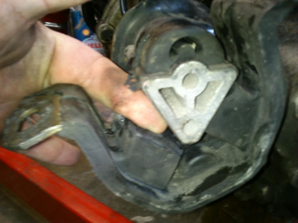

En tous cas pas très content Evil or Very Mad , voilà un silent bloc neuf :
Moi qui pensait que c'était à cause du silent bloc arrière qui était molasse que mon moteur bougeait en accélérant Rolling Eyes .....

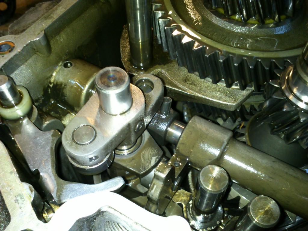

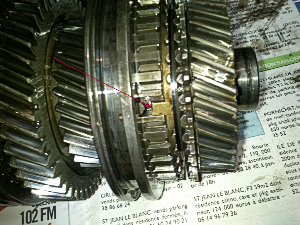

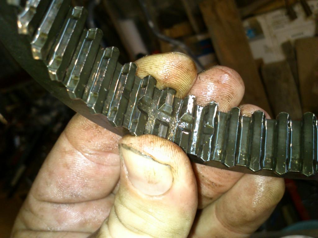

Mise en pièce de la maudite F28 Evil or Very Mad
1er truc qui ne va pas, après ouverture.
J'ai une usure qui me parait louche sur une des pièces des sélecteurs de vitesse, je verrais plus tard, car le problème n'est pas là.
Truc plus inquiétant c'est qu'il y a une goupille qui s'est barré mais tenait quand même la pièce, tous s'est maté malheureusement.

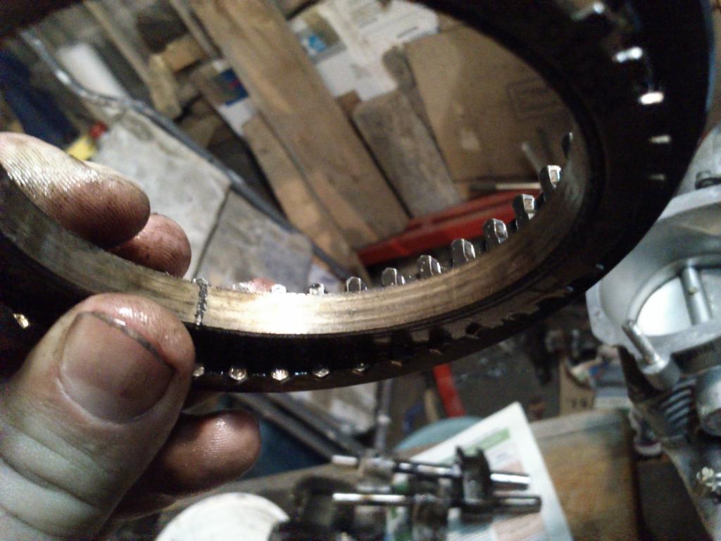

Ensuite le problème qui m'a fait démonté (le 4), je n'aurais pas vu les copeaux sur une des bagues de synchro.
Je n'aurais pas vu que c’était bouffé à ce niveau et que la bague en bronze est complètement bouffé à l'intérieur.
Reste à trouver cette bague Rolling Eyes
Edit : je viens de réaliser que normalement j'en ai des bagues d'avance, puisque théoriquement les sychros de 3 à 6 sont les même Exclamation Wink
Plus qu'à dépiècer l'arbre primaire d'avance que j'ai, pour voir ..

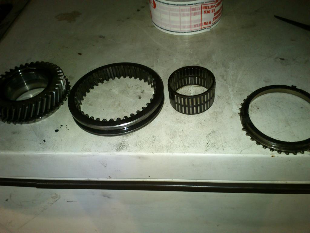

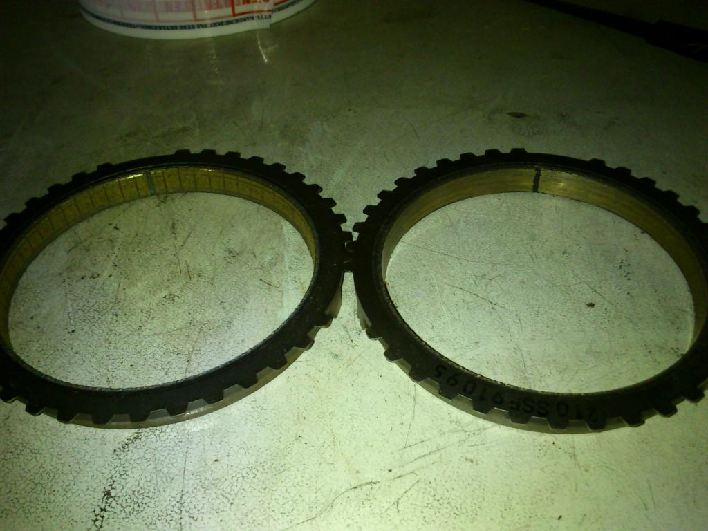

Voilà tout ce que j'ai changé au niveau de la 4ème.
Pour comparer la nouvelle bague que j'ai récupéré de l'arbre que j'avais d'avance avec l'ancienne (à droite).
Malheureusement, j'ai du démonté la pignonerie de la 3, car la bague synchro était également abimé. Evil or Very Mad Abimé à cause de la 2nd bague en partant de la gauche sur la première photo. Jeu important.
Et je le dits tout de suite je ne suis pas près de le refaire. Car pour le remontage, va falloir une presse.
L'arbre primaire et secondaire sont les restes de la boite pourrie que l'on m'a vendue, cela me refout la haine de voir l'état de ces derniers. Et le boulot encore à donner pour remettre la boite en état. Evil or Very Mad Evil or Very Mad Evil or Very Mad
Mais si la boite remerde encore un fois, il n'y aura pas de réparation cette fois ....

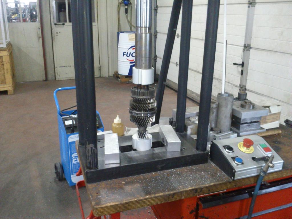

Aujourd'hui remontage d'un pignouf et d'une bague à la presse. (bague qui maintien touts les pignons)
Plus autre chose que je montrerais plus tard Wink
