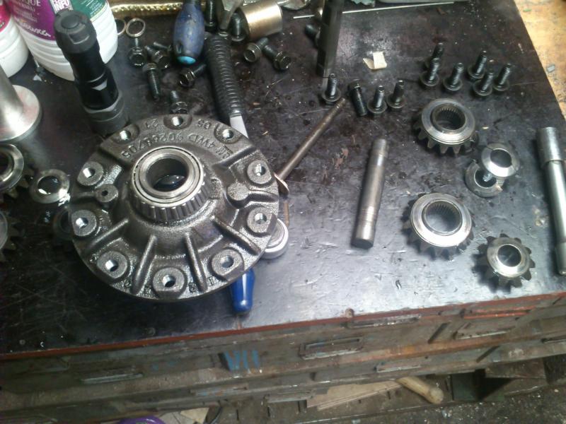

Séance démontage de différentiels ce matin (Martial mettra les photos plus tard), le problème venait bien de là.
En fait il y a du jeu dans l'axe des satellites, du coup il s'est usé et un peu tordu, un pignon de satellite bien marqué et la rondelle derrière cassée.
Au passage on a aussi démonté le différentiel "décédé" de mistercali, même type de dégâts en pire !

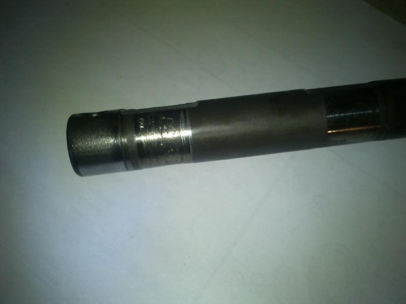

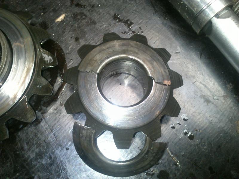

J'ai pas pris grand chose en photo, mais voilà l’exemple de différentiel défectueux (en pièces) :
Un arbre de satellite plus que fatigués et celui de Lazy était même tordue.
Et la on voit l'alésage du pignouf abîmé et une rondelle de cassé, c'est un exemple. Mais sur 3 diffs qui avaient des problèmes, les 3 avaient de l'usure plus ou moins grande selon, jusqu'à la casse de certain éléments ... comme sur cette photo par exemple.
