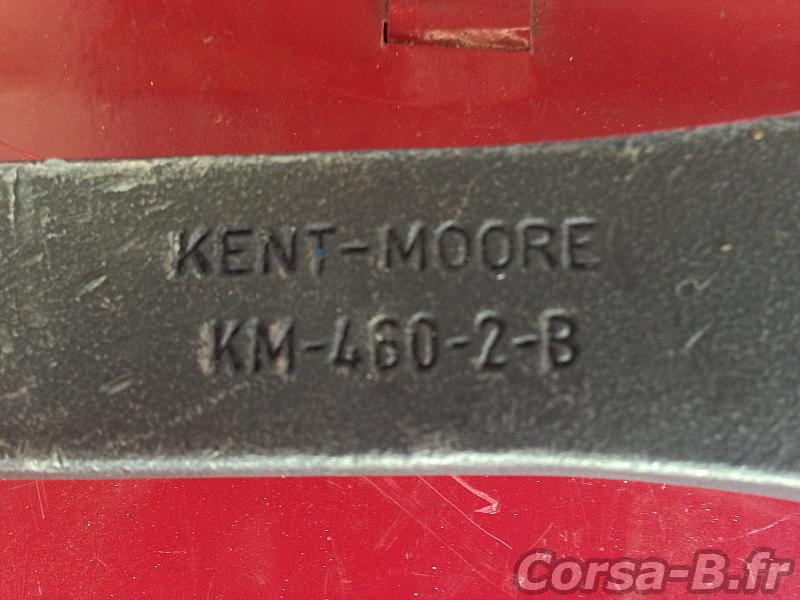

Donc après mangé, je m'y mets, je lève la Corsa avec mon pauvre cric, l'autre étant mort... déposé/repose du cardan tout se passe bien, merci Opel pour l'outil, j'ai d'ailleurs fini par en acheter comme ça je serais tranquille, si ça intéresse du monde, voici la référence du plus gros (j'ai acheté le kit avec les deux, le A et le B)
