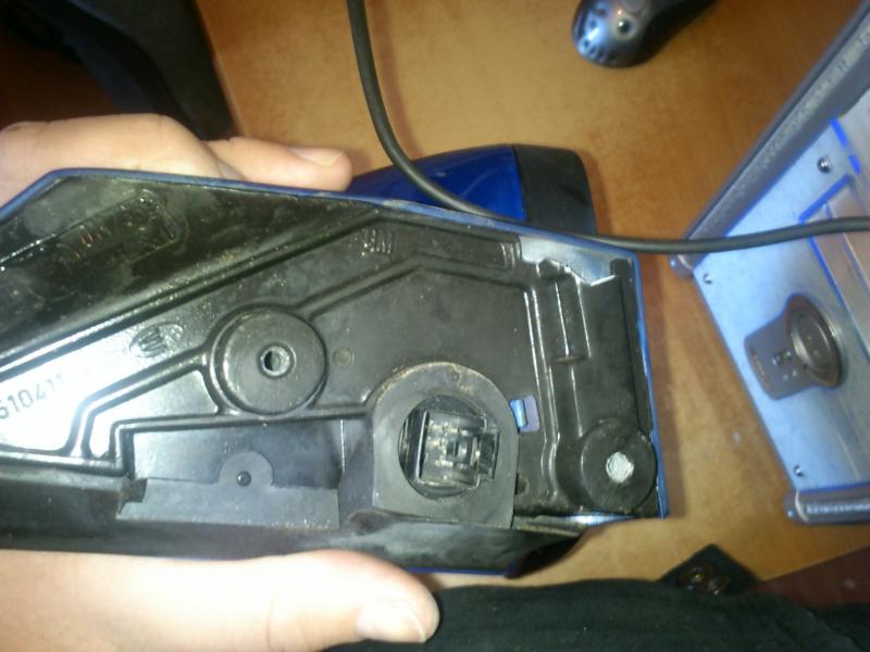

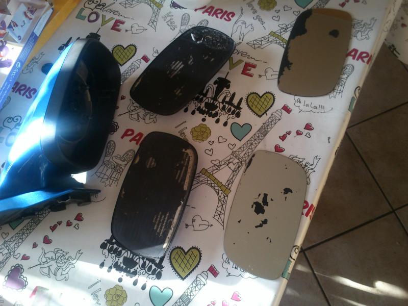

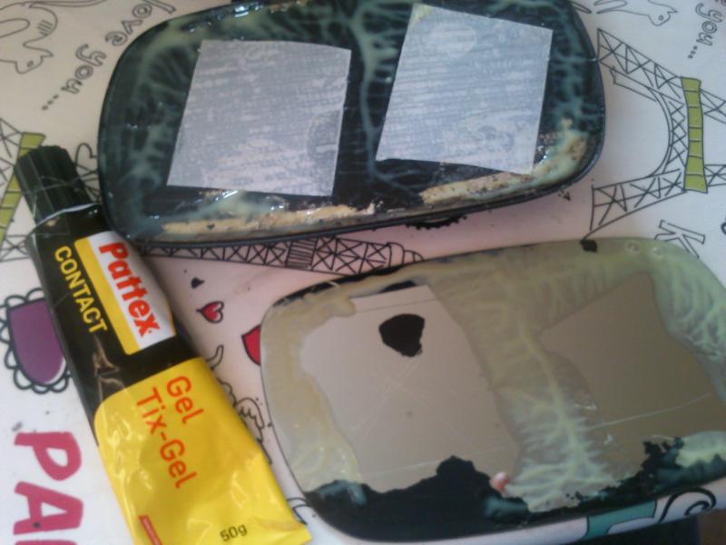

Etant donnée que j'ai faillit de perdre la glace du rétro droit et que ce dernier avait un dysfonctionnement pour le réglage, j'ai carrément démonté le rétro. J'aurais pas dû, mais il le fallait quand même.
J'aurais pas du = car j'ai pété le cache intérieur Embarassed , normalement je doit en avoir un d'avance ...
Mais il le fallait = car la surprise, un pin était aplati, donc normal que cela merdait. Les vis de maintien ont été forcées et cela tenait pas au final. Et un morceau de la platine de fixation était pété. Rolling Eyes Rolling Eyes Au final une seul vis faisait son boulot et le reste c'était les joints de porte qui tenait le rétro Evil or Very Mad Il y avait de la colle sur les vis Rolling Eyes Et la glace avait déjà été recollé, mais comme un cochon .....
Pin écrasé que j'ai commencé à redresser et le bout de platine casser. On voit également le filatage foirer (en bas à droite) :
Nettoyage des surfaces du support rétro. Les 2 cotés, car la platine conducteur commencer également à se barrer. Faudra que je la refasse plus tard, celle là car j'ai réparé à l'arrache à moins que cela tienne.
Pour retire la platine, il n'y a pas besoin d'enlever le rétro. Vous poussez un coin de la glace pour pouvoir réussir à passer un ou 2 doigts derrière la glace. Après faut juste, tirer assez fortement, la première rotule vient facilement, les autres moins facilement.
Ensuite je mets du scotch double face et de la colle Patex Tri-Gel. J'avais déjà fait ainsi sur la rouge, j'ai pas eu de problème.
Après on remonte le tout.
Mais pour le rétro droit, faut soit que je change la platine de fixation (normalement j'ai un rétro droit d'avance) ou soit je répare en bidouillant, mais celà ma plait pas. Le problème c'est que la première solution faut désosser le rétro et vu que les plastiques sont vieillissant, cela m'embetrais d'en casser un et surtout à cause de la peinture.

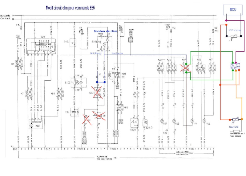

Ce WE déçu par la conso de la V6, sur le trajet que je fait soit du 12L au 100. C'est la première fois que j'ai pu faire le calcul de conso comme il faut !
Ce qui est plus que ma turbo qui pour elle fait du 11L au 100.
J'ai décidé de passer la V6 à l'E85 (ce que j'avais prévu de toute façon) soit le plein à environ 45 Euro eu lieu de 80 Euro quand même et plus de 90 pour la turbal.
Mais pour l'hiver pas top.

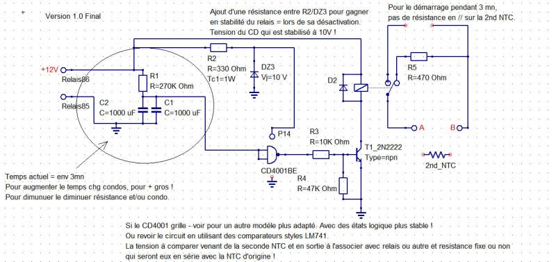

Donc j'ai adopté la méthode suédoise qui est de mettre une seconde sonde NTC (eau) en série, pour que le moteur tourne plus riche.
Mais cela pouvant être désactivable à partir du tableau de bord.
Pourquoi choisir cette méthode : car il n' y a qu'une pompe d'E85 dans mon coin, qui n'est vraiment pas proche et se retrouve parfois vide. Donc fallait la possibilité de remettre le circuit en normal, pour rouler en SP.
Pour avoir une commande d'un mode plus enrichie, j'ai détourné le circuit de clim que je n'utiliserais pas.
Mais tous est rétroactif.
Donc quand j'appuie sur le bouton de clim, cela mais le mode E85 qui fait croire qu'il fait plus froid dehors et enrichie le mélange, ceci est sera peaufiner au niveau réglage, car cette méthode enrichie de trop pour le moment !
Coût de cette opération : 0 Euro, c'est propre et rétroactif !
Sinon voici le circuit de clim modifié, pour la commande d’enrichissement et le circuit modifié pour sonde d'eau.
Là photo suivante on voit que je réutilise la commande de relais K87 pour le relais de commande qui met la sonde NTC en normal ou en série pour l’enrichissement.
Sur les 2 photos suivantes, on voit les différents mode =
Photo 1 = le bouton clim allumé = mode enrichie le ralentie dépasse les 1000 tours
Photo 2 = Le bouton clim éteint = mode normal le ralentie est en dessous des 1000 tours.
MessagePosté le: Lundi 28 Janvier 2013 12:47 Répondre en citantRevenir en haut de page
pas sur que tu arrive à enrichir assez pour l'e85
MessagePosté le: Lundi 28 Janvier 2013 12:55 Répondre en citantRevenir en haut de page
Là si, j'ai un trop grand ralentie quand le moteur est chaud. Et aucun problème de démarrage à froid !
Je vais voir ce que cela donne en mettant une résistance de 4 Ko en parallèle de la seconde sonde (cela va réduire la résistance total).
Mais quand les T° seront plus chaude je sais pas ce que cela va donner, en tous cas.
Mais sinon je l'ai déjà fait tourner en E85 sans rien faire : le moteur tournait bien, en été !
Donc si c'est légèrement enrichie et que cela tourne correctement cela me suffit.

MessagePosté le: Lundi 28 Janvier 2013 13:11 Répondre en citantRevenir en haut de page
en plus de la resistance en parallèle que tu veux ajouter, moi j'aurai aussi ajouté une petite resistance du genre 1 ou 2K en série sur le "brin" de ta 2eme sonde pour avoir un enrichissement "permanent" et pas juste à froid
par contre le coup de mettre une 2eme sonde c'est pas con du tout pour augmenter la richesse qu'à froid!
EDIT : si t'es trop riche à chaud alors oublie ce que je viens de dire, mais par contre c'est pas tres logique, la resistance d'une sonde s'approche de 0 quand le moteur est chaud, donc en theorie plus ton moteur chauffe plus l'effet de la 2eme sonde devait disparaitre
MessagePosté le: Lundi 28 Janvier 2013 13:26 Répondre en citantRevenir en haut de page
Tu a soulever le "soucis" Mathieu :
La deuxième sonde, ne fait que toucher l'extérieur du moteur, elle n'est pas en direct avec de l'eau ou de l'huile.
Donc en mettant une résistance en parallèle sur la seconde sonde, je compenserais ce problème. Mais faut faire plusieurs test, pour trouver le juste milieu.
Je pense également faire un support pour la seconde sonde qui soit toucherais le collecteur d'échappement, soit qui serait en contact avec le LDR.
Je verrais plus tard comment cela ce comporteras si juste tricher sur la sonde d'eau suffit ou non !
MessagePosté le: Mardi 29 Janvier 2013 12:04 Répondre en citantRevenir en haut de page
Mes derniers réglage, comme ma femme à prise la calibra pour bosser (+ de 30 bornes et de la ville sur une partie), elle a meilleur retour que moi avec mes petites distances.
Au final j'ai rajouté une résistance de 470 Ohm en // de la seconde sonde NTC. Ce qui moteur chaud, à 90°, fait une résistance final ajouter de 220 ohm environ à la sonde d'origine. Pour l'instant je vais laisser ce réglage ainsi.
La seconde sonde seul en série, c'est vraiment nickel pour les démarrage à froid, mais moteur chaud cela ne vas pas du tout, tourne vraiement trop riche et ralentie trop élevé!
Si cela ne va pas encore je pense faire un petit circuit qui utilisera la seconde sonde NTC pour les démarrage à froid et quand le moteur sera chaud, cela basculera sur une résistance inférieur ou égale à 220 ohm. On verra à l'avenir.
Faut déjà que je fasse une meilleur mise en place de la seconde sonde, qui captera mieux la chaleur du moteur !
Visiblement cette modif sur le capteur d'eau suffit pour une conduite normal et donc pour un daily, à voir sur le temps quand même !

MessagePosté le: Mardi 29 Janvier 2013 16:11 Répondre en citantRevenir en haut de page
Ah oui chui con, la 2ème sonde est à l'air
pour moi pas d'interet à mettre une 2eme sonde si elle ne capte pas le réchauffement du moteur
Il faudrait que tu mette un T ou quoi avec un filetage sur une durite de flotte, ou trouver un système electrique
le principe des sondes c'est qu'elles jouent le rôle de 2ème résistance d'un pont diviseur de tension (la 1ère étant dans l'ecu) donc quand elle est alimentée par l'ecu tu obtiens une tension variable entre sa borne et la masse. Par contre pour récupérer cette tension sans perturber l'ecu il faut passer par une resistance assez élevée, à mon avis au moins 20K, et ensuite essayer de se démerder avec des transistors pour faire une bascule à partir d'une certaine tension
MessagePosté le: Mercredi 30 Janvier 2013 11:34 Répondre en citantRevenir en haut de page
La seconde sonde est quand même en contact avec un élément chaud, j'ai réussie à la caser entre le retour de calorstat et la culasse.
Et d'après les valeurs que je relève, il y a une différence de 20° de moins par rapport à la réalité, c'est déjà pas si mal.

Après utilisation j'ai rajouté un ptit circuit électrique c'est le seconde version .... :
Qui pendant 2 mn environ fera tourner une résistance // (réglé à 10K ohm) pour l'instant et après à 470 ohm.
Car le démarrage à froid cela ne va pas du tout.
Mais à chaud la résistance de 470 ohm en // de la seconde sonde d'eau, c'est nickel.
Voilà les derniers schéma :
Et le schéma électrique avec ce qu’il me restait de composant :
1ère version du circuit pour test :

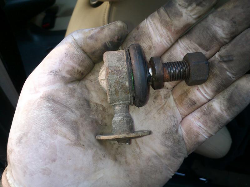

Hier en freinant Neutral Evil or Very Mad "pétage" d'une rotule de barre de torsion :
Après changement (ma rouge en standby qui à fait dont d'une rotule), je vérifie correctement le triangle. Donc au final, la rotule à casser non pas à cause de la rouille ou de la vieillesse, mais du fait que les silents blocs triangles sont mort de chez mort.
La voiture bouffe du pneu, pourtant un parallélisme avait été avant (ancien proprio).
Conclusion, je suis un peu en colère et un peu déçu de cette V6. Car à la base, il ne devait y avoir qu'un problème moteur et rien d'autre à faire Rolling Eyes. Donc avec le peu de kilomètre que j'ai fait depuis l'acquisition, il va falloir ajouter à la liste des travaux à faire 2 triangles, 2 pneus et 1 géométrie, 2 rotules Neuves. La facture va s'alourdir Evil or Very Mad
