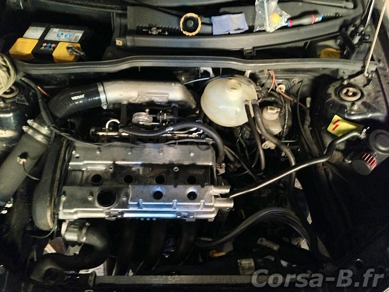

Je ne sais pas si ça a une importance, du moins là étant donné qu'il y a l'échangeur en bas, il peut pas faire autrement...

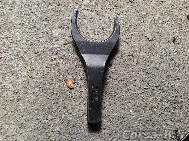

Les nouvelles du jour, impossible de retirer le cardan avec ce que j'avais sous la main... J'ai cassé un gros tournevis Facom et ensuite un démonte pneu...

La voici en fin de journée

Oui je me suis dit la même après avoir posté la photo.
Tu le mets à la place de l'AB ton filtre à air?

Oui pour l'instant je remonte le filtre à air pour qu'il aille chercher l'air frais vers le bas, mais peut être que je vais voir pour refaire un genre de boîte à air pour étouffer le bruit.

je suis étonné pour ta tête de cardans normalement elle se déboite très facilement, j'ai réussi avec un démonte pneu.
MessagePosté le: Lundi 18 Mars 2013 09:34 Répondre en citantRevenir en haut de page
Par le passé j'ai toujours réussi à retirer le cardan en entier en tirant dessus...
MessagePosté le: Lundi 18 Mars 2013 11:16 Répondre en citantRevenir en haut de page
Bon me voici de retour de chez Opel, le chef d’atelier a été sympa et m'a prêter leur outil
En moins de 30sec c'était sorti ! On voit le morceau de tournevis cassé ainsi que le morceau de démonte pneu...
La tête sortie, on voit bien qu'elle n'était pourtant pas grippée...
Et l'outil en question

Pour ton cardans, c'est des fois le jonc sur l'extrémité qui se marque avec les cannelure du diff en tirant dessus! Se qui créait une résistance, d’où le besoin de l'outil qui lui facilite l’extraction vue qu'il tire dans l'axe!
A changer si marqué sa facilite les futures démontage!

Pour la tête de cardan je ne sais pas mais de toutes façons je le remplace car dans la tête c'est mort...
