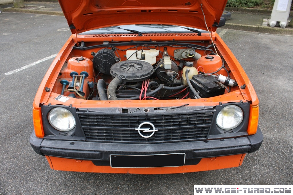

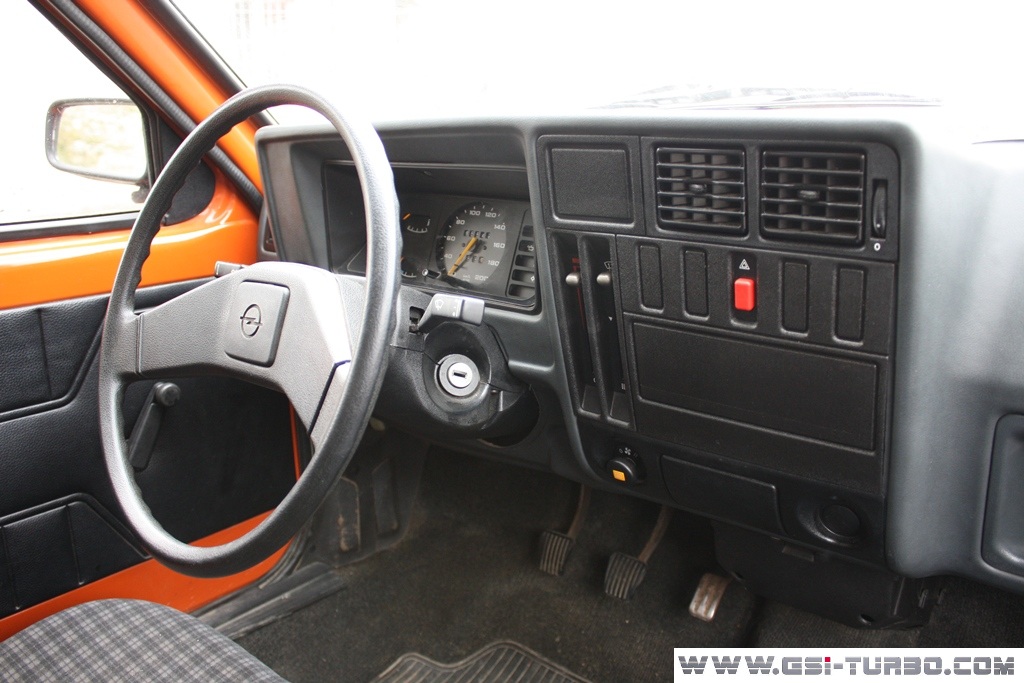

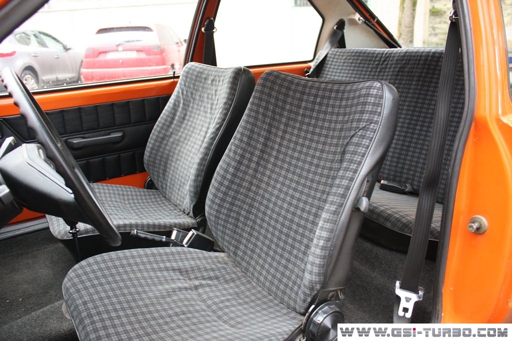

Place aux photos de l’intérieur
MessagePosté le: Dimanche 17 Mars 2013 22:20 Répondre en citantRevenir en haut de page
Place aux photos du moteur

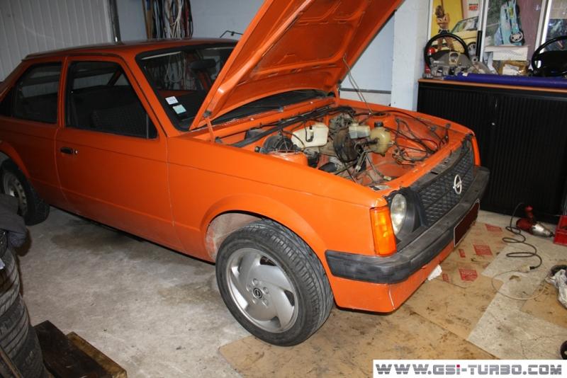

MessagePosté le: Samedi 23 Mars 2013 21:28 Répondre en citantRevenir en haut de page
Les travaux avance doucement.
Impossible de monter la Boite F25 sur la Kadett D.
J'attend le support moteur de chez Griffin Autosport.
Dépose du moteur, montage des jambes de force de Vectra A V6+amortisseur de Kadett E+ Ressort Eibach de Vectra A V6+Semelle de Kadett E+Coupelle d’amortisseur de Kadett D.
Avec les Freins de 284mm et les roues de turbo.
Demain je m'occupe du train arrière.
MessagePosté le: Samedi 23 Mars 2013 21:50 Répondre en citantRevenir en haut de page
Very Happy la bete dans l'antre sur la table d'opération .
