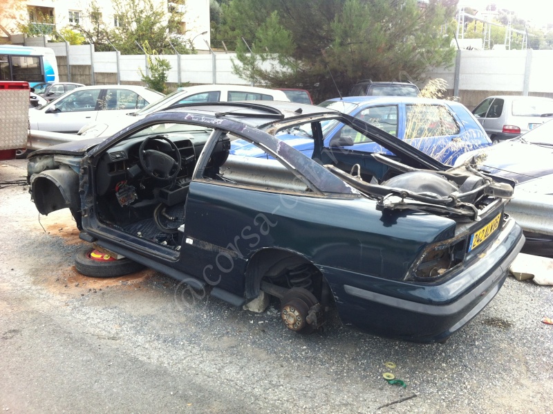

sinon fait chier, on a dépouiller la cali aujourd'hui mais la tempête est arrivé du coup le moteur n'est pas sorti Evil or Very Mad
MessagePosté le: Samedi 20 Octobre 2012 12:16 Répondre en citantRevenir en haut de page
voila une de moins sur la route Laughing
il me reste à trouver une solution pour caser le collecteur arrière sans qu'il touche la crémaillère de direction Confused

c'est quoi cette endroit ou tu a pris le moteur ??
MessagePosté le: Samedi 20 Octobre 2012 14:55 Répondre en citantRevenir en haut de page
Ça s'appelle une voiture Laughing

MessagePosté le: Samedi 20 Octobre 2012 19:21 Répondre en citantRevenir en haut de page
Comment ça un 2ème collecteur Question
Sinon ktana je pense que tu parle du lieu Laughing
C'est le parking de mon boulot tout simplement Wink

MessagePosté le: Samedi 20 Octobre 2012 19:32 Répondre en citantRevenir en haut de page
On dirai le truc devant le confo à St Roch
Ma Cali en réfection
MessagePosté le: Samedi 20 Octobre 2012 19:36 Répondre en citantRevenir en haut de page
Non c'est plus haut à la trinité Wink
Le confo à st Roch il existe plus depuis un moment Laughing

oui le parlais bien du lieux Laughing Laughing Laughing
moi quand j'ai vue tes photos sa ma fait penser a un parking d’aéroport ou de gare et que la calibra était a l'abandon sur ce parking Question Question Question

MessagePosté le: Samedi 20 Octobre 2012 20:00 Répondre en citantRevenir en haut de page
ah ok, 4 ans que j'ai quitter Nice. Merci et bon courage pour garder une voiture propre.
MessagePosté le: Samedi 20 Octobre 2012 23:05 Répondre en citantRevenir en haut de page
non c’est moi qui l'ai ramené sur le parking du boulot pour la désosser, c'est plus tranquille que dans la rue Laughing

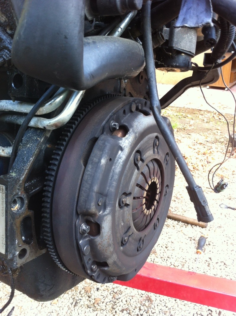

la j'ai ramené le moteur chez moi, je vais m'occuper de ce mastoc volant moteur avant de remonter la F20 Idea

bon en attendant la paye et les futurs achats je me suis occupé de la F20 que j'avais à la base sur ma 20xe et qui fuyait pas mal...
elle à donc 80000 km mais à du avoir un pet dans la cloche d'embrayage car ça fuyait de la Confused
http://www.youtube.com/watch?v=KplwM8JK788
du coup une fois vidé la F20 est beaucoup moins lourde Laughing
c'est les roulement le plus lourd en fait...
par contre le morceau qui est tombé dedans m'a bien niqué un engrenage j'espère que ça se détaille chez OPEL Idea
je vais l'amener dans l'ancien garage à mon père pour la faire microbiller, souder et repeindre, le tout sera remonté avec des joints neuf, au moins je pars sur une bonne boite Idea
MessagePosté le: Lundi 19 Novembre 2012 19:21 Répondre en citantRevenir en haut de page
pense à bien nettoyer le petit aimant
qui est dans la platine support.
sinon, le couteau, c'est pour gratter les plans de joints? Laughing Laughing
