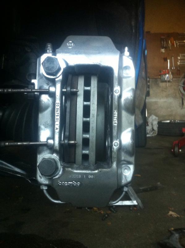

MessagePosté le: Mardi 18 Septembre 2012 22:16 Répondre en citantRevenir en haut de page
Aaaaahhh comme ça m'interresse ces 2 photos!!
Avec ou sans cales pour passer les étriers? quel est le diamètre du disque?

Claude le problème des 15 degrés était du à un mauvais choix de piston vu la culasse que j utilisais car en enlevant 4/10 sur les têtes de piston il semblerait que je n en ai plus de cliquetis je ne suis pas encore allé a forcer je n ai pas trop eu le temps de la faire rouler .
Pour les cales elles sont faites maison je n ai rien trouver sur le net pour mes brembos

MessagePosté le: Mercredi 19 Septembre 2012 22:17 Répondre en citantRevenir en haut de page
je me suis mal exprimé Wink
Je voulais savoir si tu avais mis des cales pour déporter la jante à cause des étriers.
GsI ArTHuR
Messages: 1314
MessagePosté le: Mercredi 19 Septembre 2012 23:07 Répondre en citantRevenir en haut de page
Non pas besoin de cale pour le déport Mais ça passe juste De juste

MessagePosté le: Jeudi 20 Septembre 2012 05:50 Répondre en citantRevenir en haut de page
il me semble que les speedy ont des gros frein non?
la jantes est conçue pour entre guillemets Wink

MessagePosté le: Jeudi 20 Septembre 2012 23:20 Répondre en citantRevenir en haut de page
voila lorsque je faisais mes essais je me suis appercu que la surface de contact n'etait pas la meme du moins en largeur mais plus longue ca ne couvre pas la surface entiere on dira mais sur les disques d'origines le dessin du disque est bien moins large
