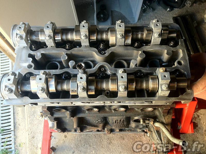

MessagePosté le: Dimanche 02 Septembre 2012 18:54 Répondre en citantRevenir en haut de page
Bon les nouvelles, au final le moteur n'est resté qu'une semaine chez le motoriste car il ne pouvait pas y toucher avec septembre ! Je l'ai donc emmené chez le préparateur (1h de route de chez moi), lui aussi débordé mais j'ai pu le récupéré lundi, il a pris les mesures mais je ne les ai plus de têtes... je les posterais quand je les aurais récupérées !
Donc cette après midi, j'ai travaillé un peu sur le moteur, reposé la culasse après avoir nettoyé un peu, puis nettoyer les poussoirs et ensuite les huiler, puis les arbres à cames et leurs paliers. Je verrais avec mon pote demain pour serrer le tout car ma clé dynamo ne m'inspire plus confiance...
Et le type moteur ainsi que son numéro de série, qui se trouve sur la tranche qui est contre la boite de vitesse (au niveau de la jauge d'huile)

MessagePosté le: Dimanche 02 Septembre 2012 19:38 Répondre en citantRevenir en haut de page
c'est la photos ou tes parois des cylindres sont rayés? celui coté boite on dirait qu'il y a des impacts
MessagePosté le: Dimanche 02 Septembre 2012 19:43 Répondre en citantRevenir en haut de page
Ils sont propres, juste un léger effet "rayé", il reste encore ceux qui sont en travers. D'après le préparateur ce serait dû à un mauvais nettoyage après le réalésage.
Il n'y pas d'impact, c'est lisse, ce sont des "traces"
