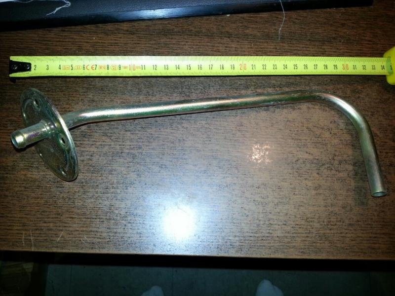

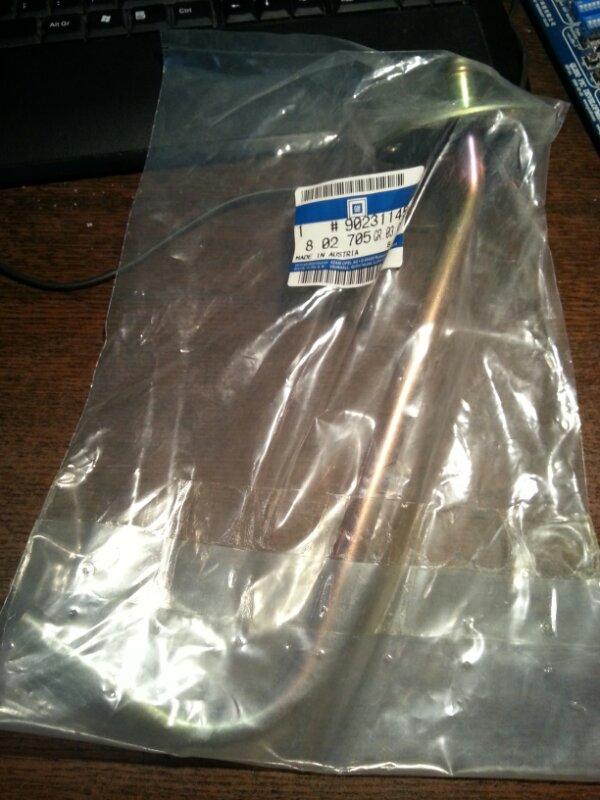

Si ça t'intéresse j'ai ça que j'ai commandé pour rien sur classic part, un certain magasinier membre du forum s'était gourré de réf, c'est une jauge qu'il me fallait
Ça vaut pas grand chose, si ça peut te servir je te l'envoi et tu me paiera un coup à au prochain GD!
