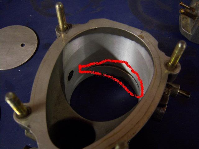

c est koi ca Question
ce qui est entouré en rouge
ta debouché dehors ou pas car ca y resemble Confused

sinon pour te repondre sergeev08, se que tu as entourer en rouge, c'est quelle que chose qui etait déja a l'origine, quelle que chose d'usiner; mais que je vais faire disparaitre car je dois réajuster avec la parti du dessus et il y a pas mal de matière a retirer.
