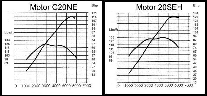

Tu es en 20SEH et tu manques de couple Shocked
Ca envoit moins que le C20NE...y a un problème alors...

Ben moi ça m'étonne pas. Le couple max du NE est donné à 3 000 tour contre 4 600 tours pour le SEH. Pour l'instant je monte par encore à plus de 4 000 tours pour le rodage Wink
Mais dans tout les cas ça manque de couple. La faute à la propulsion peut être Rolling Eyes

Tu parles du couple maxi, certes il est décalé mais c'est pas lui qui compte.
Comme beaucoup qui font l'amalgame sur leur C20LET, ils ont un Pmax et un Cmax et ils croient que leur voiture tourne du tonnerre.
Je suis sur que si on regarde les courbes du SEH et du C20NE, le SEH a des valeurs plus importantes que le NE sur toute la plage du régime moteur.
(Faut que je trouve une courbe du couple du SEH pour comparer...)
En tout cas pour ma part, j'ai ressenti une réelle différence partout...

Oui j'aimerai bien voir les 2 courbes moteur. Mais comme je dis, le pont doit bouffer des watt..... On fera le test Wink

MessagePosté le: Mercredi 04 Janvier 2012 16:54 Répondre en citantRevenir en haut de page
la voila monsieur

CQFD !!
Bien joué liliu22
J'avais celle du NE mais pas celle du SEH, voilà chose faite maintenant. Wink

MessagePosté le: Mercredi 04 Janvier 2012 17:06 Répondre en citantRevenir en haut de page
j'ai toujours ce qu'il faut la dessus, hâte de finir le mien pour comparer par la suite.

Bon et bien la, aucune contestation possible............Merci liliu Wink
Le SEH est en effet plus coupleux mais la sensation est réelle ou bien c'est la Calibra T16 qui déforme mes sensations Laughing Laughing Faudrait que je reprenne un NE pour voir

MessagePosté le: Mercredi 04 Janvier 2012 17:53 Répondre en citantRevenir en haut de page
et oui la courbe le montre, avoir ensuite l'état des moteurs
