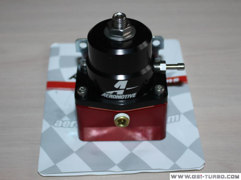

MessagePosté le: Lundi 19 Décembre 2011 16:30 Répondre en citantRevenir en haut de page
Livraison cette après midi.
MessagePosté le: Lundi 19 Décembre 2011 16:38 Répondre en citantRevenir en haut de page
joli pièce, ça vient d'ou?
