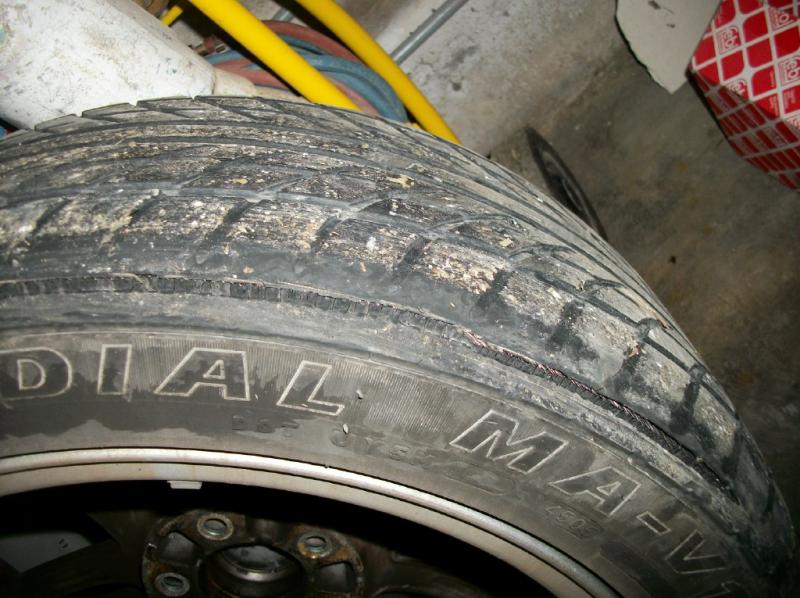

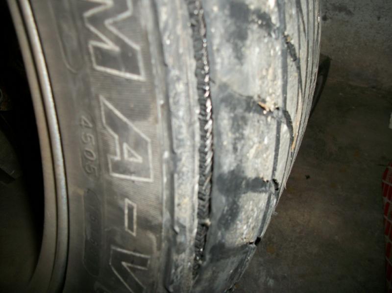

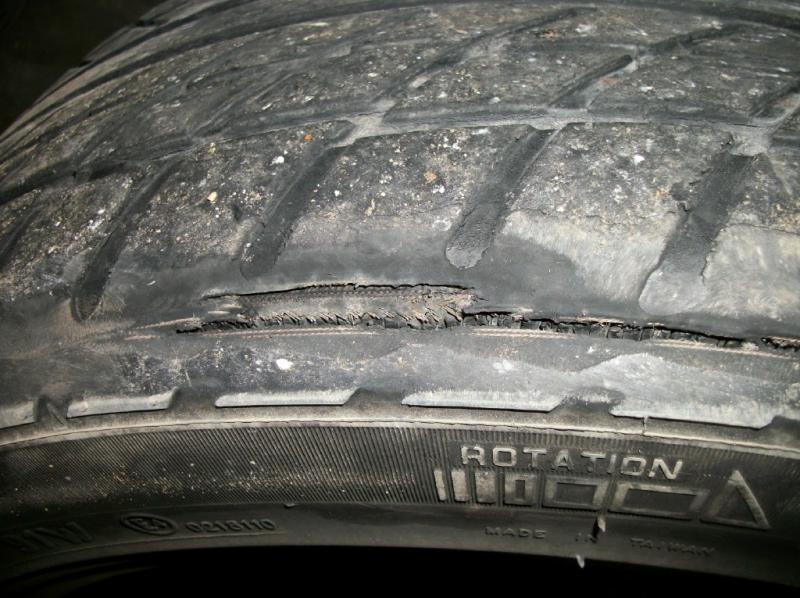

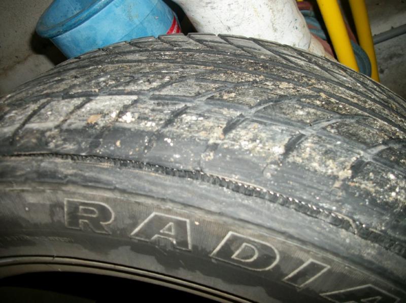

Je remonte le post car j ai un gros probléme avec un Maxxis MA-V1, le flanc c est complétement déchiré , le pneu doit avoir 25000 Km donc j hesite vraiment a reprendre les meme
J attends vos avis

A oui sa craint la! Prends plutot le MA-Z1 si tu l'as jamais testé, avec environ 30000km avec ils n'ont aucun soucis.

on dirait que quelque chose vient frotter sur le côté du pneu !!!
C'est trop bizarre comme usure...

comment et ton parralelisme
l etat de tes silenbloc tu trains avant
jante pas voilée
mais pour moi ce n est pas a cause des pneus en eux meme

Perso je ne pense pas que ca vienne de la marque /type de pneus que tu montes .

clair! il a frotté jusqu'à la carcasse là! t'as l'aile dans le meme etat non?

pas forcement frotté en plus c est a l interieur
juste un parra mal reglé ou UN silenbloc fatigué voila le resultat

ce qui est bizarre c est que c est pas tout le tour du pneu
Aucun frottement dans l aile et le pneu n a pas l air d etre mal usé

si il est quand meme usé
ton train avant est dans quel etat

Mon train avant est bon , pas de jeu dans le triangle et pas de bruit suspect
Pour l usure , elle est pas si irréguliere que ca

t es jante ne sont pas voilé
Lundi 14 Février 2011 18:26 |
a priori non car pas de tremblement dans le volant
De toute facon je vais changer les 2 pneux et faire un para et faire controler les jantes seul au cas ou
