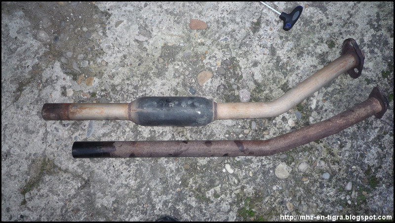

Déjà, montage du nouveau décata. Il est vraiment bien mieux foutu que ma version inox. Plus long, mieux dessiné, il passe moins bas sous le chassis. Meme au niveau de la jointure avec le collecteur c'est travaillé.

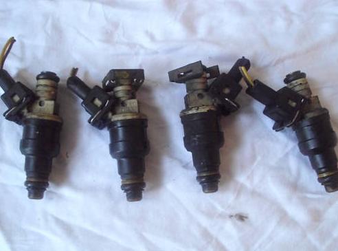

Mais bon, la bonne nouvelle du week end vient de mes nouveaux injecteurs:
De superbe injecteurs de MGF 1.8 VVC (BOSCH: 0280150749) -> LOL
Trève de plaisenterie, ce sont certainement pas les meilleurs injecteurs pour le collecteur d'admi (la voiture tourne un peu bizarre au ralentit), mais ça envoie du 230cc.... Du coup, depuis ce week end, retour à l'éthanol. Ca fait plaisir au moment du plein!!!

La mauvaise nouvelle, j'ai un injecteur qui pisse pas bien (sur la photo ça rend mal, mais la numéro 4 est VRAIMENT NOIR les autres très blanche)
Mais voila les bonnes Smile

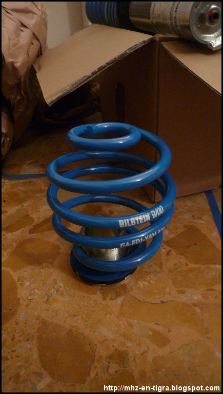

Des B14
Silent bloc de chassis M-TECH +
silentbloc de tringlerie, j'ai l'impression que sans ça je vais encore casser une boite.
J'attend encore 2 colis, montage ce week end Smile

nickel les b14
a mon avis pour l'ar monte les ressorts sans les coupelles de réglage car tu sera trop haut avec meme reglé au plus bas . Wink
sponge
Inscrit le: 07 Nov 2008
Messages: 372
Localisation: 34 montpel
Voiture: tigra team
MessagePosté le: Mardi 11 Janvier 2011 22:34 Répondre en citantRevenir en haut de page
tu va vraiment voir la difference avec les SB surtout au montage Laughing

Et avec ça j'en ai fini des trains roulant Cool
J'étais sceptique sur la résistance de l'équerre, mais au vu de la conception, elle se tordera pas ^^
