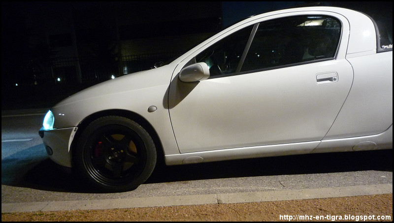

Achat de nouvelles jantes + pneus
C'est des Rota Slipstream, 16" de diamètre, 7" de large et 40 d'ET. Chaussée en 195.45.16 avec des GSD3 bien sur. Hyper légère comparées à mes anciennes jantes (qui était déjà pas mal)
Avant la neige
Après la neige     (malheureusement, la tigra est ultra crade)
C'est vraiment chiant, avec le peu de neige que vous voyez la, j'ai failli rester coincé dedans. Les GSD3 aiment pas la neige.

	C'est vrai que les GSD3 en 195/45/16 sur la neige c'est la misère.
La neige rentre très vite dans les rainures, et ça patine...
Sympa tes jantes, les disques fond énorme dedans.
