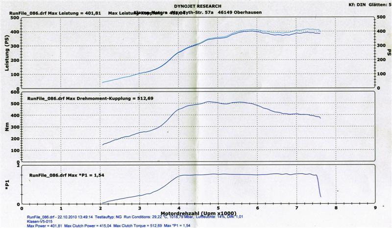

Figo, je n'ai pas rajouté de la pression Exclamation
il y a meme 0.1 bar en moins
Oui j'ai la courbe sur papier, je vais bientot la recevoire par mail (en meilleur qualité)
Merci à Chinois pour son Speak English very well.
Sans qui j'aurrai galléré avec le language des signes Embarassed
"Stephan plus crémeuse la courbe
Bitte "

Voici un scan du ma feuille.
MessagePosté le: Samedi 23 Octobre 2010 15:21 Répondre en citantRevenir en haut de page
Asser sympa comme courbe, la montée de couple entre 3.500 et 4.000tr/min est quand même énorme pour une tranche de régime si restreinte Shocked
