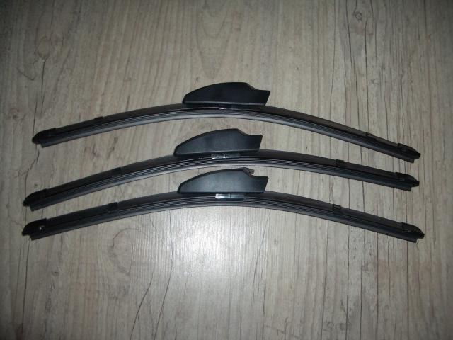

Aujourd'hui reception de 3 balais slim

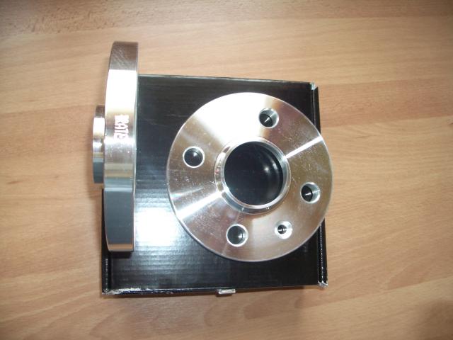

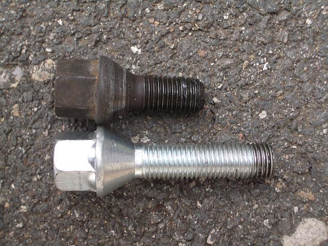

Aujourd'hui reception de mes cales de 16mm pour mettre derriere.
double centrage opel

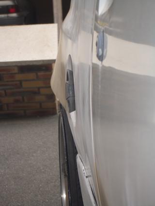

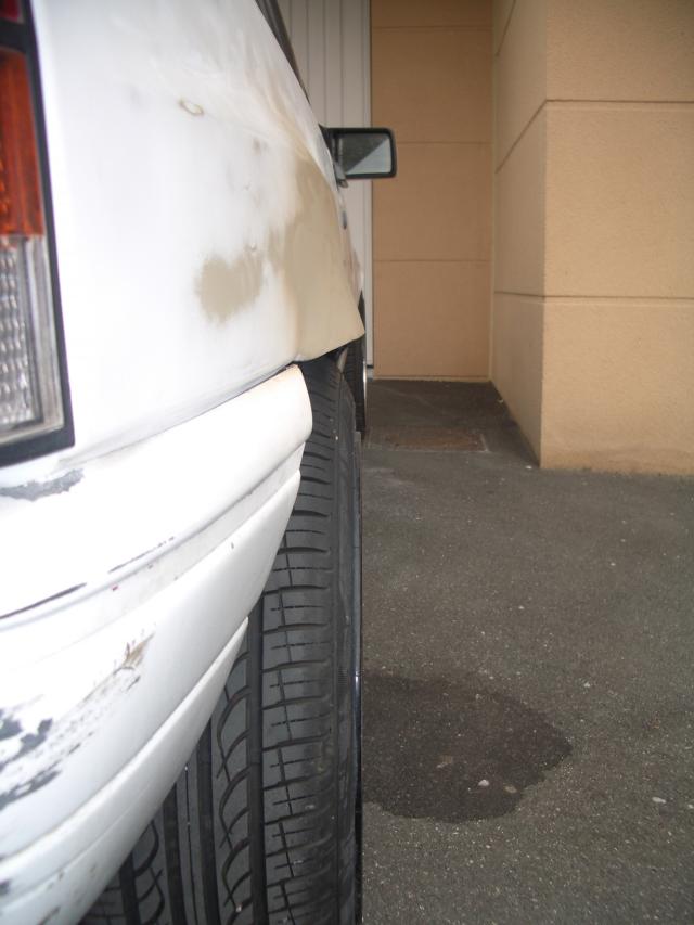

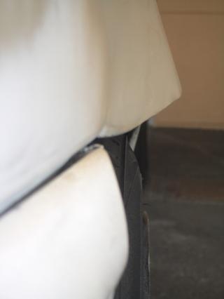

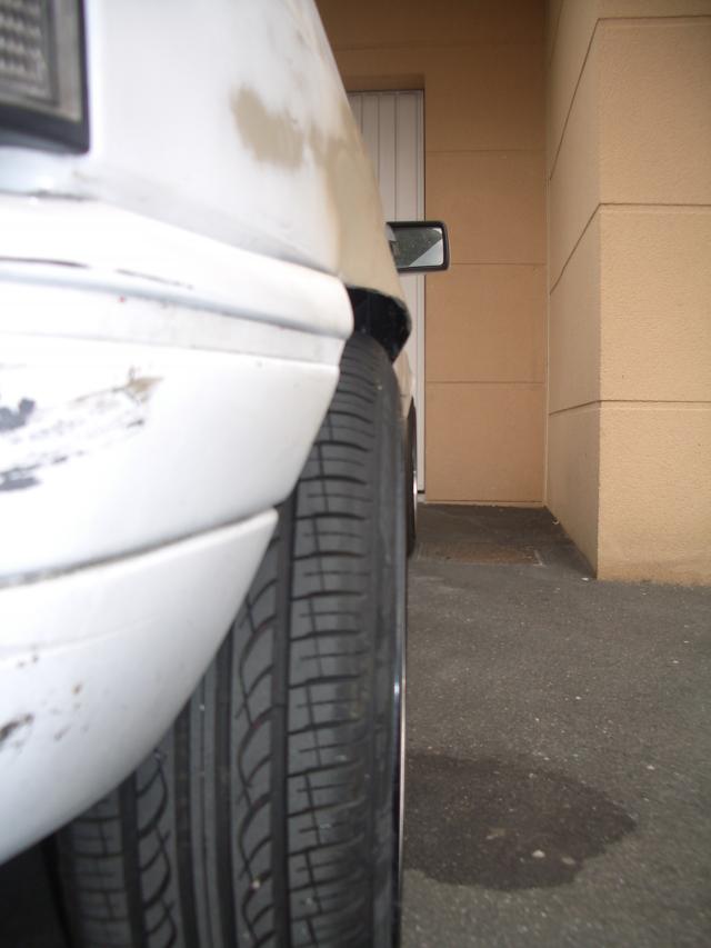

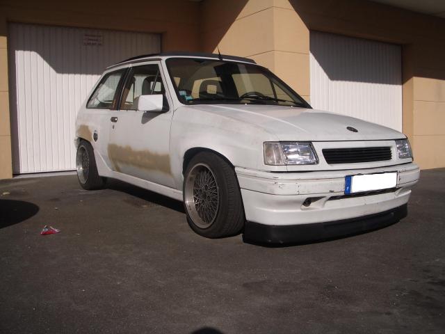

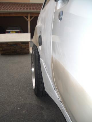

Samedi 04 Avril 2009 13:23 |
Les cales posées
avant
après
la visserie

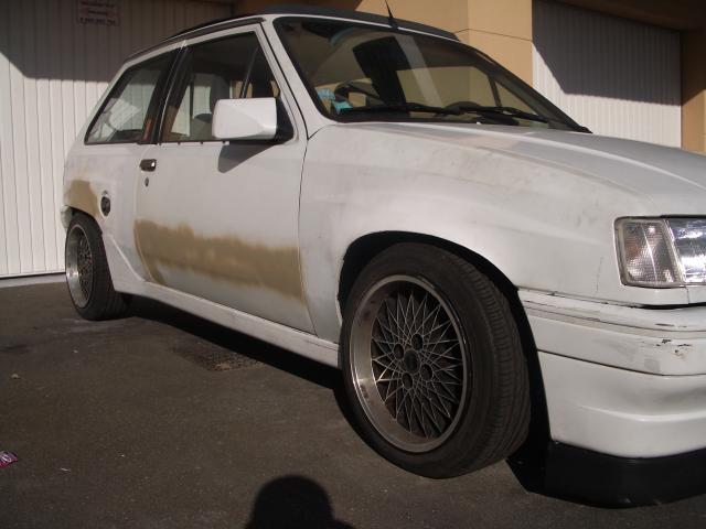

Dimanche 05 Avril 2009 12:43 |
Effectivement c'est bien mieux ainsi! Rien de plus moche que des roues rentrées dans les ailes...
kerax07
Messages: 3219
Localisation: Ardéche 07
Dimanche 05 Avril 2009 13:00 |
Sa fait une sacré difference
corsa A liberty
Inscrit le: 30 Juin 2007
Messages: 1031
Dimanche 05 Avril 2009 13:06 |
ca remplie bien mon ailes tirée
reste plus qu'a trouvé des ressorts arriere en -60 ou -70
