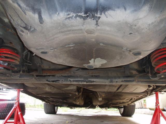

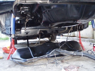

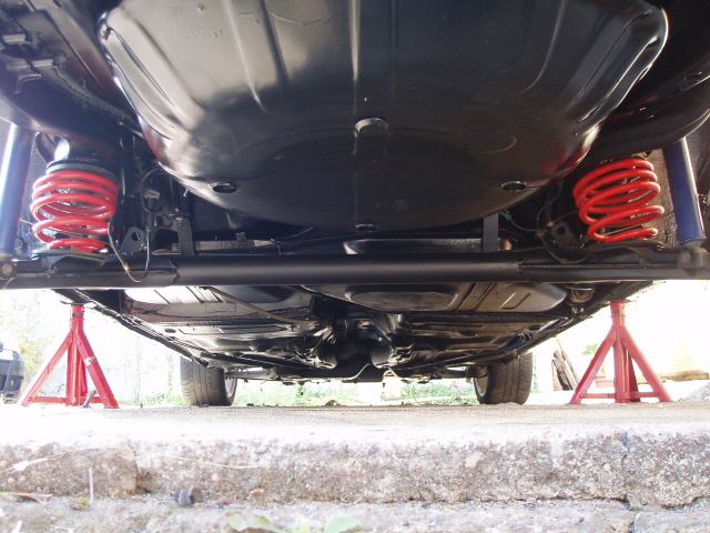

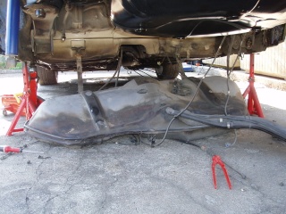

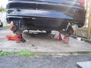

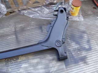

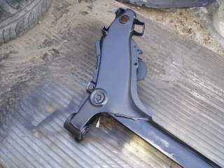

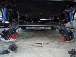

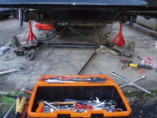

Arrow Voici les photos du demontage du train arriere et de la finition du blaxonage du dessous de caisse!
Et j'ai aussi pour info traiter tous les longerons (à l'interieur) avec de la cire corps creux!!!!!!!!!! c'est radicale!
Twisted Evil Je suis ravi ca fait super propre!
On voit le demontage du train, "les ressort sa sert a tout"Laughing
Et une peinture neuve Exclamation
J'ai donc demonté le reservoir pour traité en dessous! Twisted Evil
Et on remonte le reservoir et le train tout beau tout neuf, on peut voire que tout est blaxonner
Arrow Et voila un ptit Avant/Aprés!
Avant
Aprés
Arrow A suivre Resto frein arrriere et leur remontage! Twisted Evil

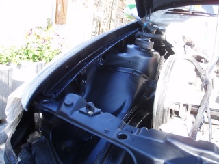

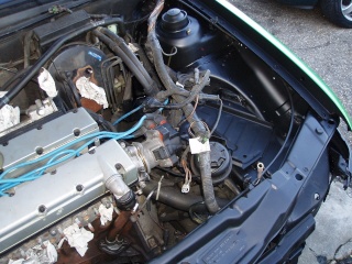

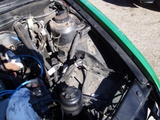

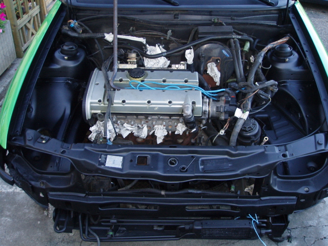

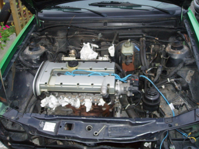

Arrow Alors Aujourd'hui peinture ous le capot lol!
Donc Coté Gauche!
Et Coté Droit!
Un ptit Avant/Aprés Exclamation
Avant
Aprés
Arrow A suivre resto Frein arrieres Twisted Evil
